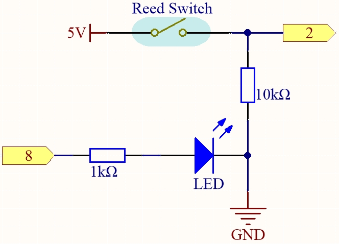

通常、私たちは条件判断を使用して、最も基本的な現実との対話プロジェクトを完了させます。 ここでは、リードスイッチとLEDを使用してこのロジックを示すドア検出システムを構築します。
ドアの一方にマグネットを取り付け、もう一方のドア側にリードスイッチ(回路付き)を取り付けます。 ドアが閉じている場合、マグネットはリードスイッチに近く、これによりスイッチがオンになります。

回路図
../_images/circuit_8.1_ifelse.png

コードが正常にアップロードされた後、ドアを閉めない場合、LEDが点灯して、ドアを閉めるように促します。
ちなみに、ドアが閉じているときにLEDを点灯させる反対の効果が必要な場合、 if の条件を変更するだけで済みます。
