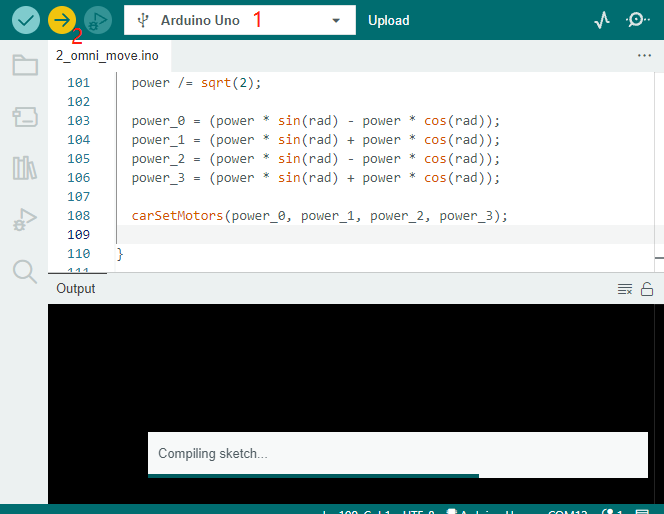

  3. 正しいボードとポートを選択し、 アップロード ボタンをクリックします。
    • "Compilation error: SoftPWM.h: No such file or directory"というプロンプトが表示される場合、 SoftPWM ライブラリがインストールされていないことを意味します。
    • 必要なライブラリ SoftPWMIRLremote のインストールについては、 必要なライブラリをインストールする を参照してください。
