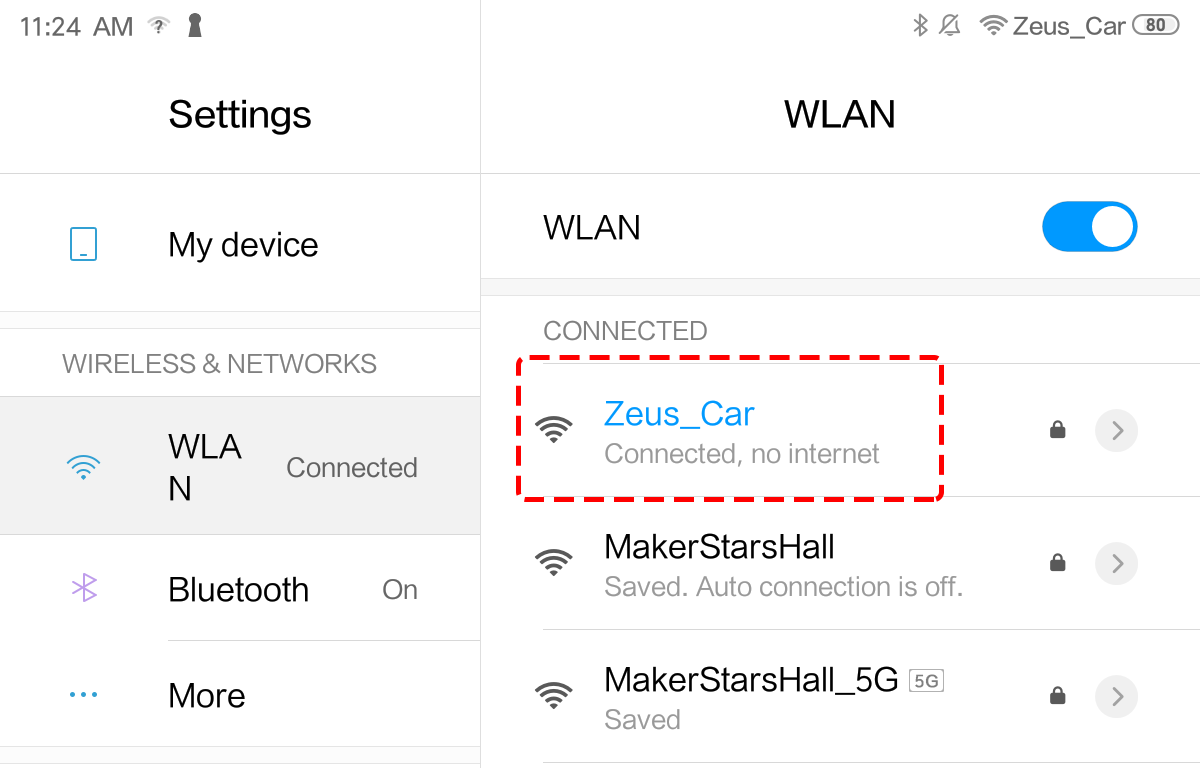

  6. Zeus_Car WLANに接続します。
    • 携帯電話(タブレット)のWLANで Zeus_Car を見つけ、パスワード 12345678 を入力して接続します。
    ../_images/app_wlan1.png
    • デフォルトの接続モードはAPモードです。接続後、このWLANネットワークにインターネットアクセスがないというプロンプトが表示されますが、接続を続行してください。

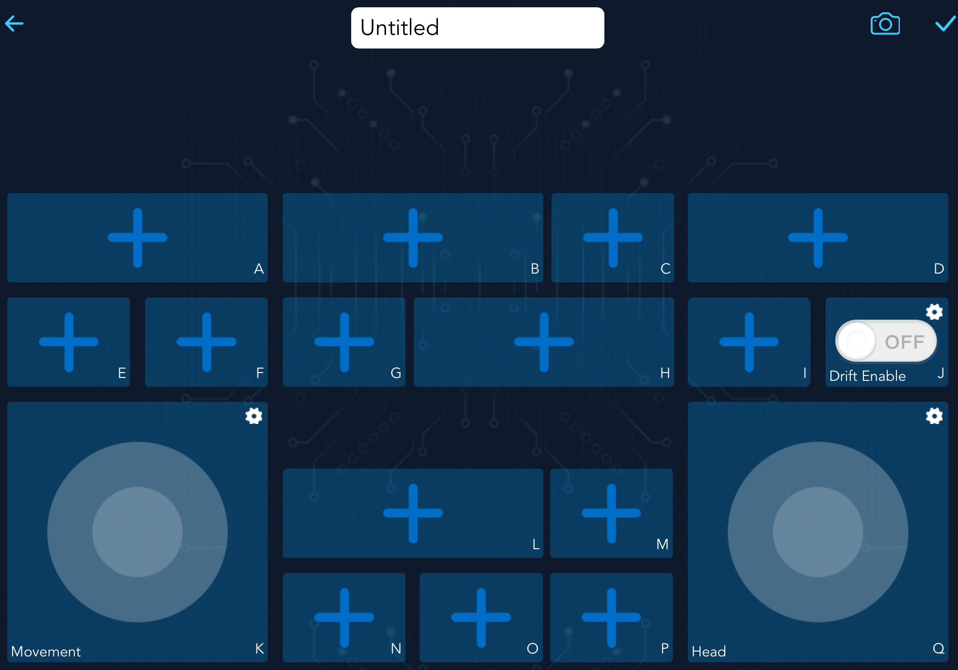

    • プリセットセクションには、一部の製品用のプリセットコントローラがあります。しかし、ここでは 空白 および デュアルスティック テンプレートを選択します。
      ../_images/app_blank.PNG

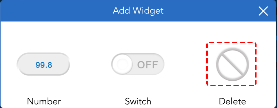

    • Jエリアの+アイコンをクリックし、スイッチウィジェットを選択します。ウィジェットを見るために左にスライドする必要があるかもしれません。
      ../_images/app_switch_wid.png
      間違ったウィジェットを選択したと思う場合は、再度クリックして削除ボタンを使用して削除することができます。
      ../_images/app_delete.png

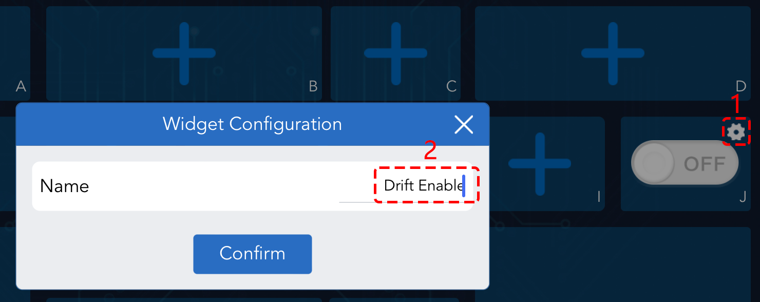

    • 右上の設定アイコンをクリックして名前を付けます。
      ../_images/app_name_dirft.png
    • KエリアとQエリアでジョイスティックウィジェットを選択し、両方のウィジェットに名前を付けます。次に、app_save ボタンを使用してコントローラを保存します。
    ../_images/app_joystick_wid.png

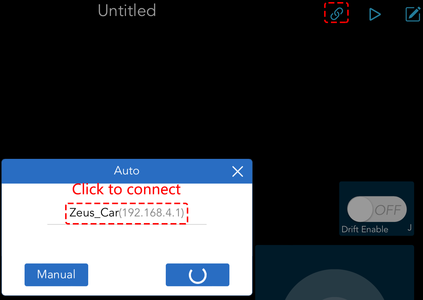

    • 次のステップは、app_connect ボタンを使用してZeus Carをデバイスに接続することです。数秒待ち、 Zeus_Car(IP) が表示されるのを待ち、クリックして接続します。
      ../_images/app_connect1.png
      Wi-Fiが Zeus_Car に接続されていることを確認してください。上記のメッセージが長い間表示されない場合。
