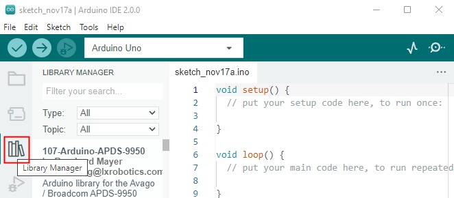

  1. Arduino IDEの左側の列にある ライブラリマネージャー アイコンをクリックします。
    ../_images/ar_libr_manager.jpg

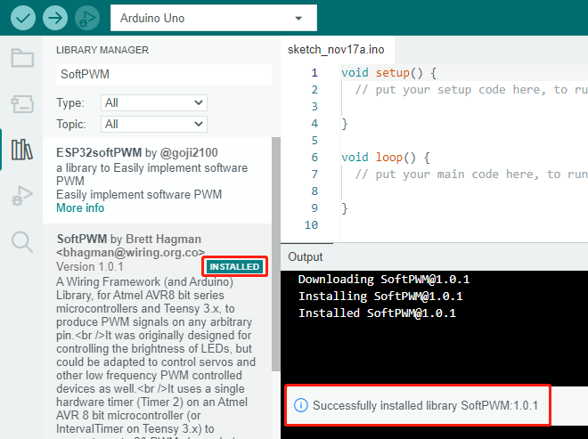

  2. ライブラリを検索します:
    • 使用可能なライブラリのリストが表示されます。検索バーを使用してインストールしたいライブラリを検索します。
    • 例えば、 SoftPWM ライブラリをインストールするには、ライブラリ名を入力して INSTALL ボタンをクリックします。
    ../_images/ar_softpwm.png
  3. インストールプロセスは通常1分以内で完了します。完了すると、ライブラリマネージャーに INSTALLED と表示されます。
    ../_images/ar_install_success.png

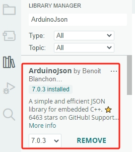

  5. 次に、 ArduinoJson ライブラリをインストールします。
    ../_images/ar_arduinojson.png

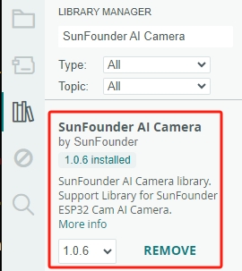

  6. 最後に、このプロジェクトで必要な SunFounder AI Camera ライブラリを検索してインストールします。
    ../_images/ar_aicamera.png
