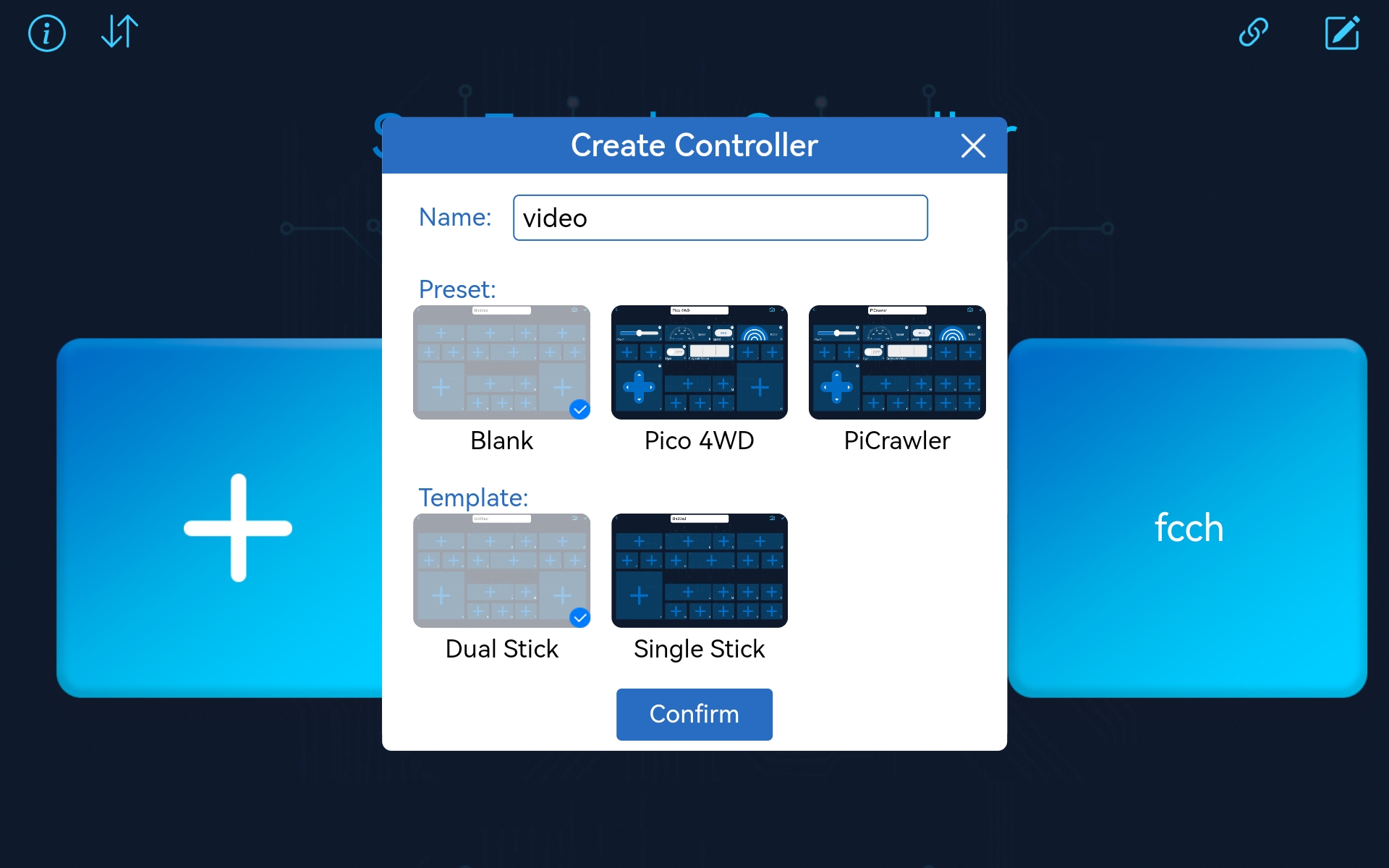

    • BlankDual Stick テンプレートを選択し、名前を付けます。
      ../_images/view_app1.jpg

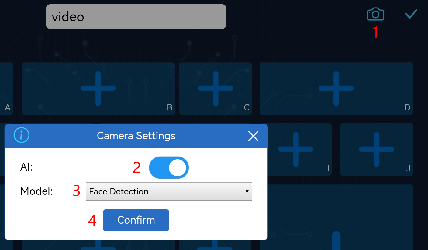

    • コントローラーの中にいるので、 app_camera アイコンをクリックして、AI検出機能を有効にします。Face DetectionとPose Detectionの両方のオプションが表示されます。
      ../_images/view_app6.jpg

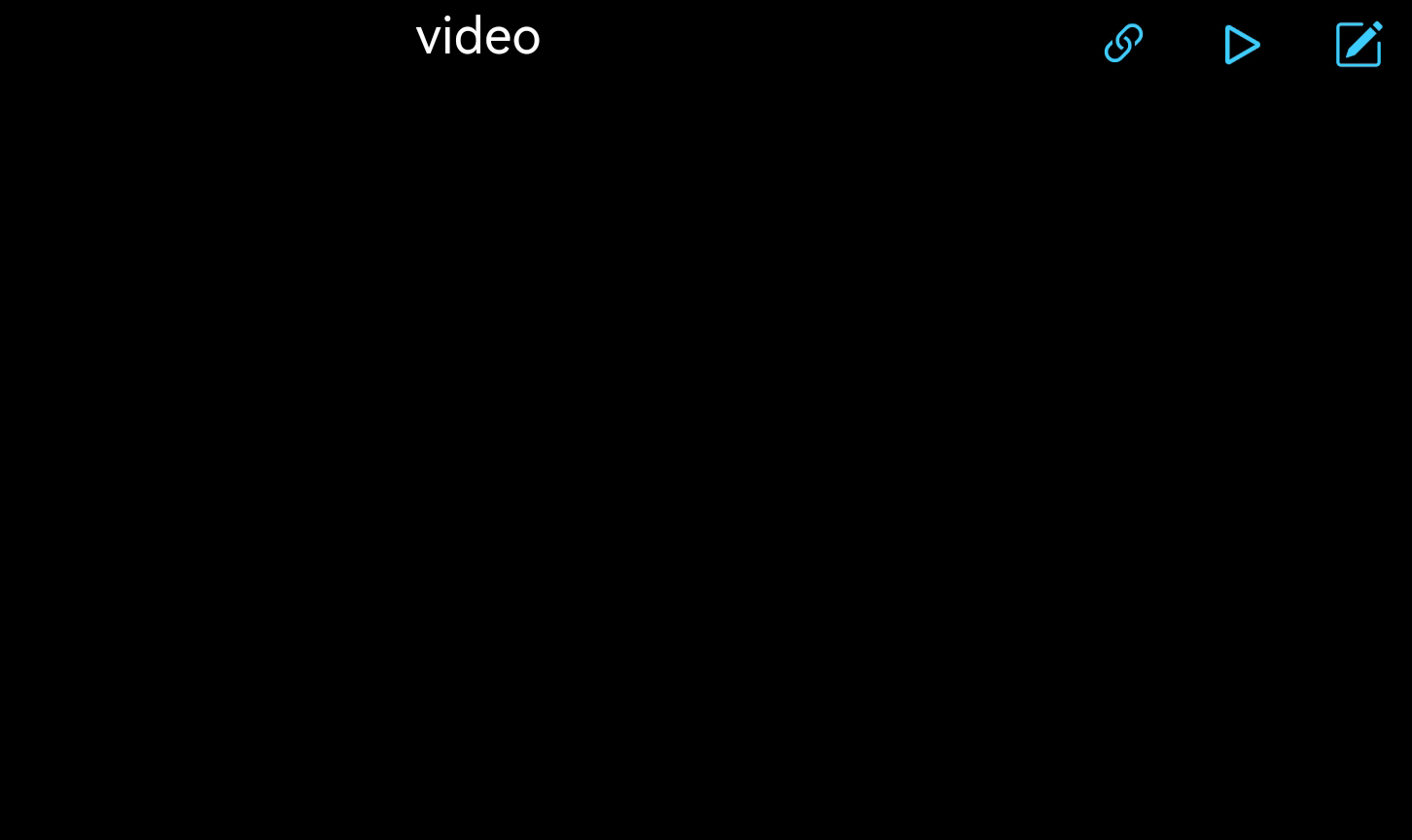

    • app_save ボタンをクリックして、すべての設定を保存します。ウィジェットが選択されていないため、画面は完全に黒くなります。
      ../_images/view_app3.jpg

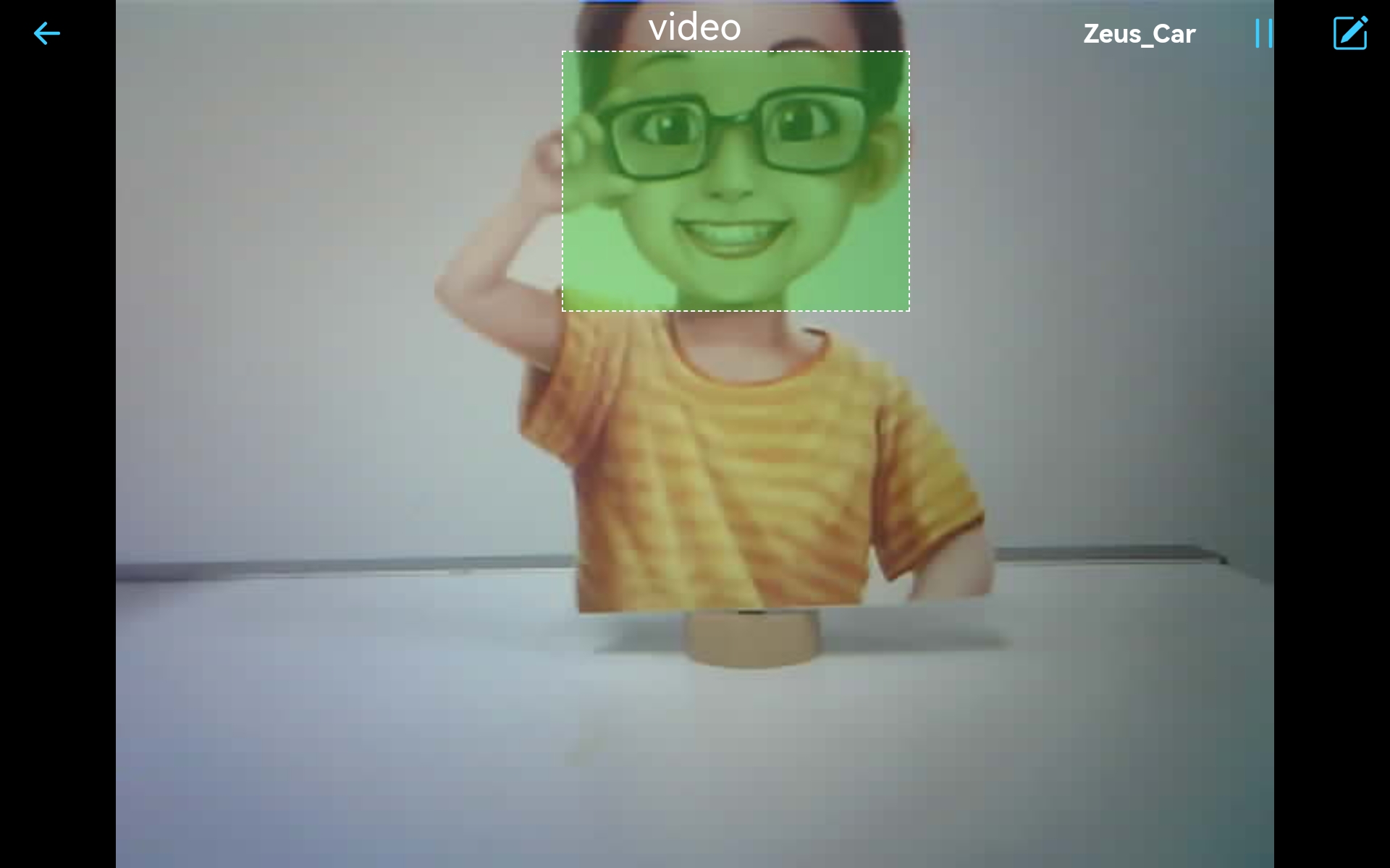

    Face Detectionがオンになっている場合、画面に表示される顔は枠で囲まれます。
    ../_images/view_app7.jpg

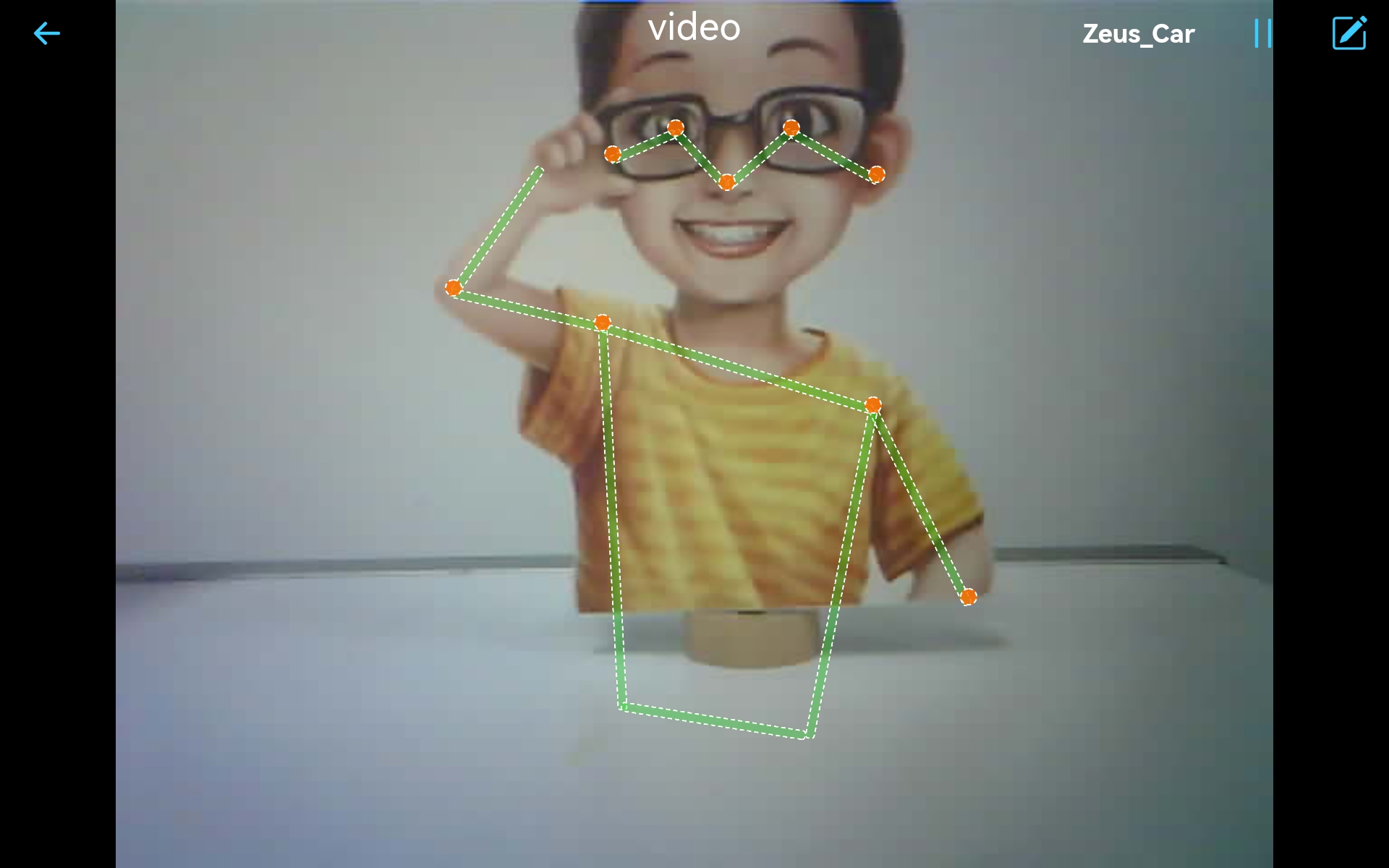

    Pose Detectionがオンになっている場合、姿勢が描写されます。
    ../_images/view_app8.jpg
