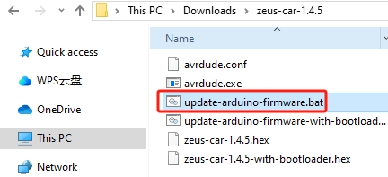

  3. ダウンロードしたzipファイルを解凍し、 update-arduino-firmware.bat ファイルをダブルクリックして実行します。

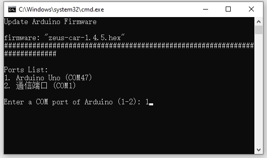

  4. Zeus CarのArduino Uno用に該当する番号(例: 1 )を入力し、 Enter を押して更新を開始します。
    • 正しいCOMポートが表示されない場合、またはどれが正しいか不明な場合は、他のUSBデバイスをコンピュータから取り外し、ローバーのみを接続してください。
    • avrdude.exe: stk500_getsync() attempt 1 of 10: not in sync: resp=0xXX のようなエラーが発生した場合は、最初の手順としてESP32-CAMを取り外してください。
    _images/faq_firmware_port.png

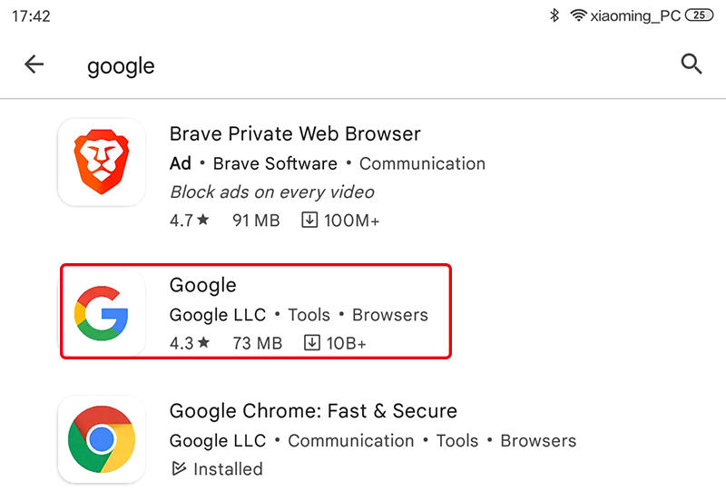

  2. Google Playで google を検索し、以下に示すアプリを見つけてインストールします。
