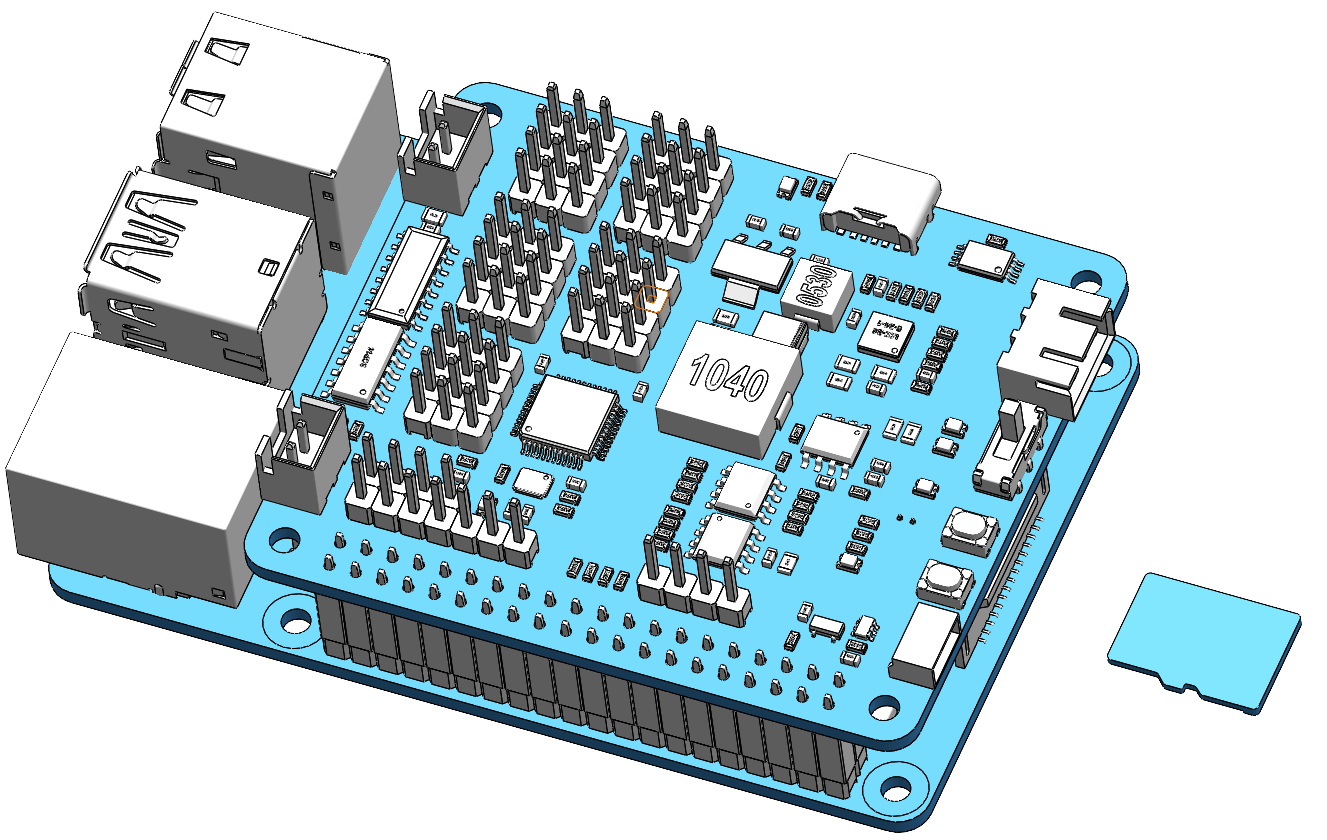

  1. まず、Install EzBlock OS (EzBlockの公式チュートリアル)をMicro SDカードにインストールし、インストールが完了したら、それをRaspberry Piに挿入します。
    インストールが完了したら、このページに戻ってください。
    ../_images/insert_sd_card.png

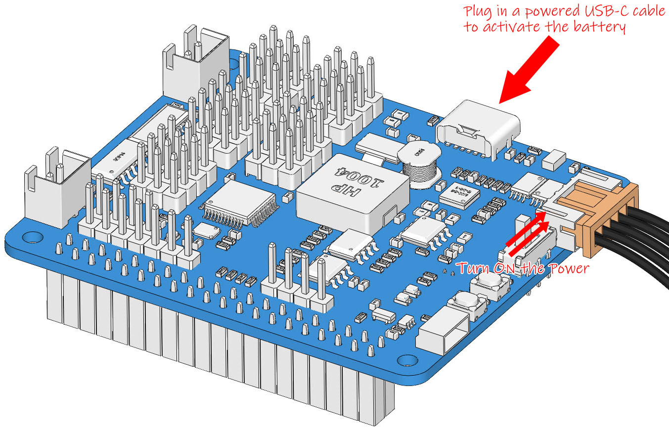

  3. 組立図に従い、バッテリーケーブルを挿入し、電源スイッチをONにします。次に、電源が供給されるようにUSB-Cケーブルを差し込んでバッテリーを起動します。1〜2分待つと、Raspberry Piの起動が成功したことを知らせる音が鳴ります。

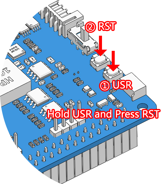

  5. USR ボタンを押し続け、次に RST ボタンを押して、システム内でサーボゼロ設定スクリプトを実行します。サーボアームが回転して位置に到達すると(これは0°の位置であり、ランダムな場所であり、垂直または平行ではない場合があります)、プログラムが実行されたことを示します。
    この手順は一度だけ実行すれば十分です。その後、他のサーボケーブルを挿入すれば、自動的にゼロ設定が行われます。
