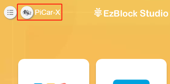

左上隅にある接続アイコンをクリックして、製品詳細ページを開きます。
../_images/calibrate0.png

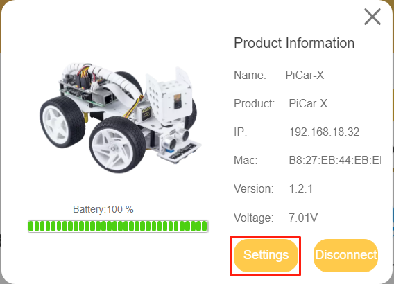

設定 ボタンをクリックします。
../_images/calibrate1.png

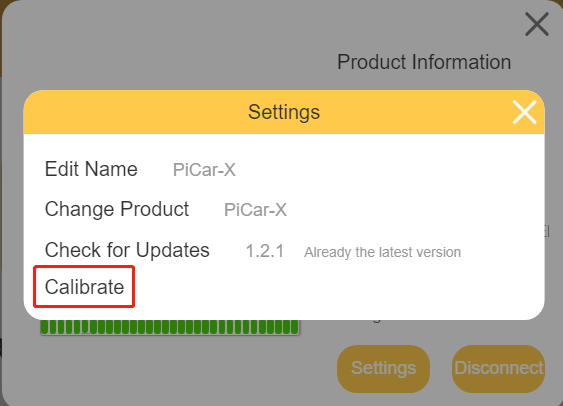

このページでは、製品名や製品タイプの変更、アプリのバージョン確認、またはロボットのキャリブレーションができます。 キャリブレーション をクリックすると、キャリブレーションページに進むことができます。
../_images/calibrate2.png

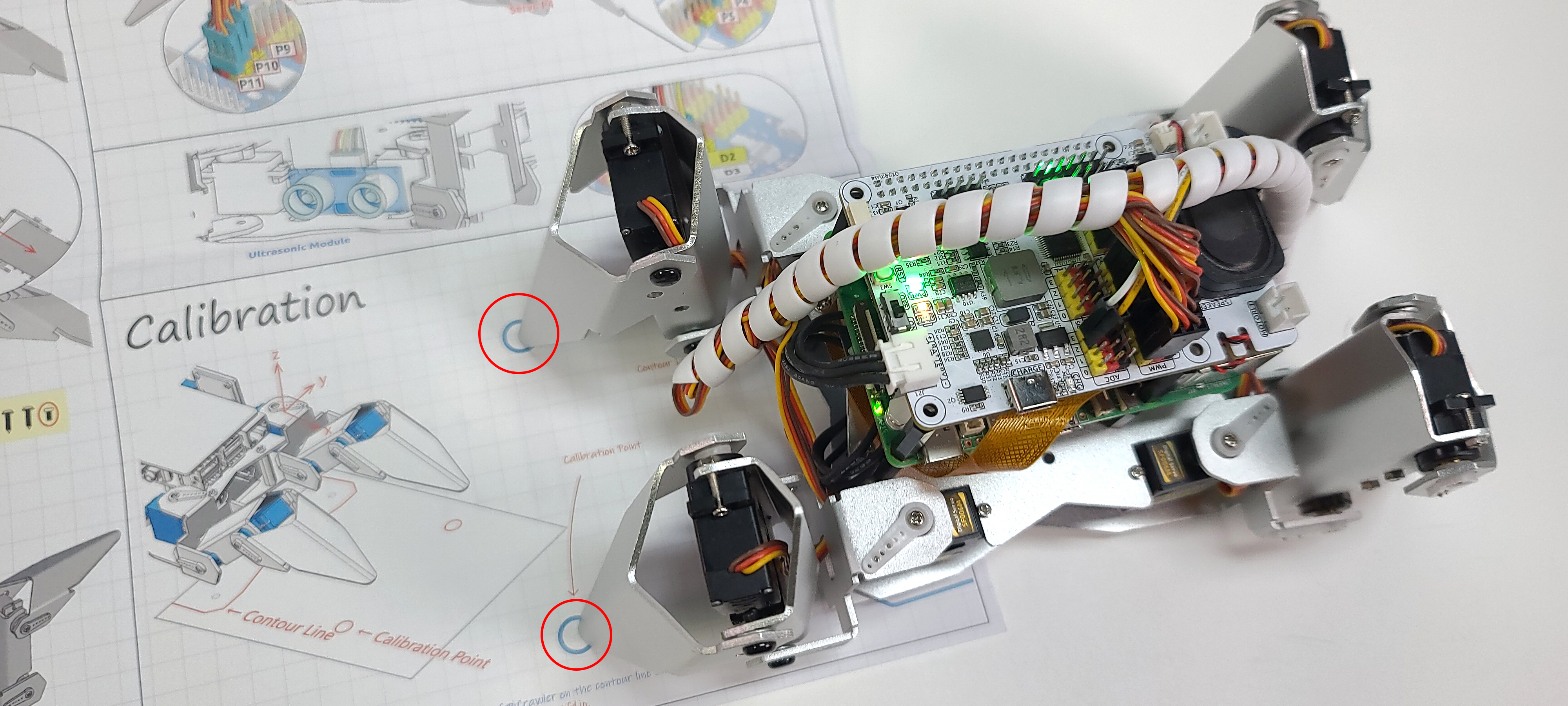

  1. 組み立て用のリーフレットを取り出し、最後のページを開いてテーブルに平らに置きます。その後、PiCrawlerを以下のように配置し、底面をキャリブレーションチャートのアウトラインに合わせます。
    ../_images/calibration2.png

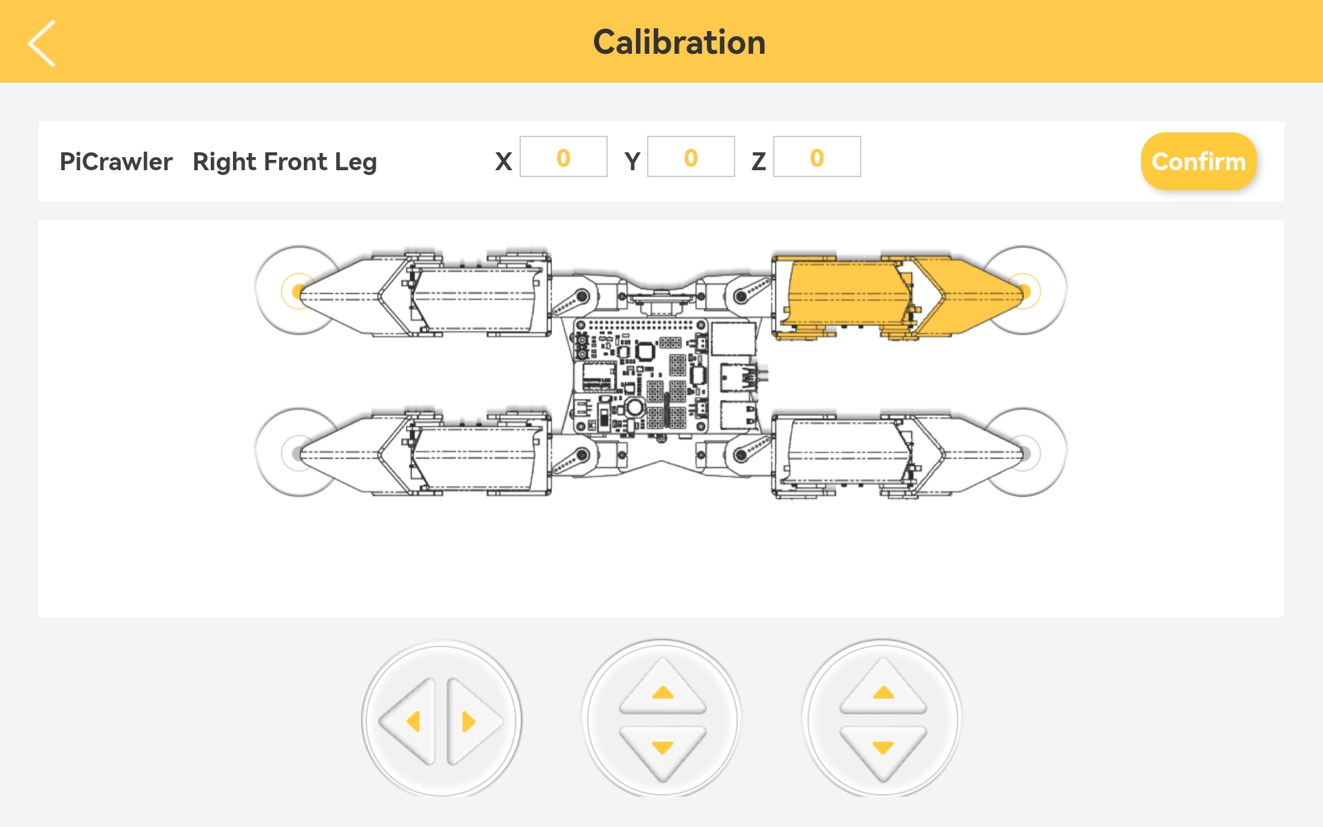

  2. EzBlock Studioに戻り、左側の1本の足を選択し、X、Y、Zの3つのボタンをクリックして、足の先端がキャリブレーションポイントにゆっくり合わせるように調整します。
    • キャリブレーションボタンは微調整用で、これらのボタンを何度か押すとピンの位置が変わるのが見えます。
    • Z軸の上ボタンを先に押して足を持ち上げ、次にX軸とY軸を調整することをお勧めします。

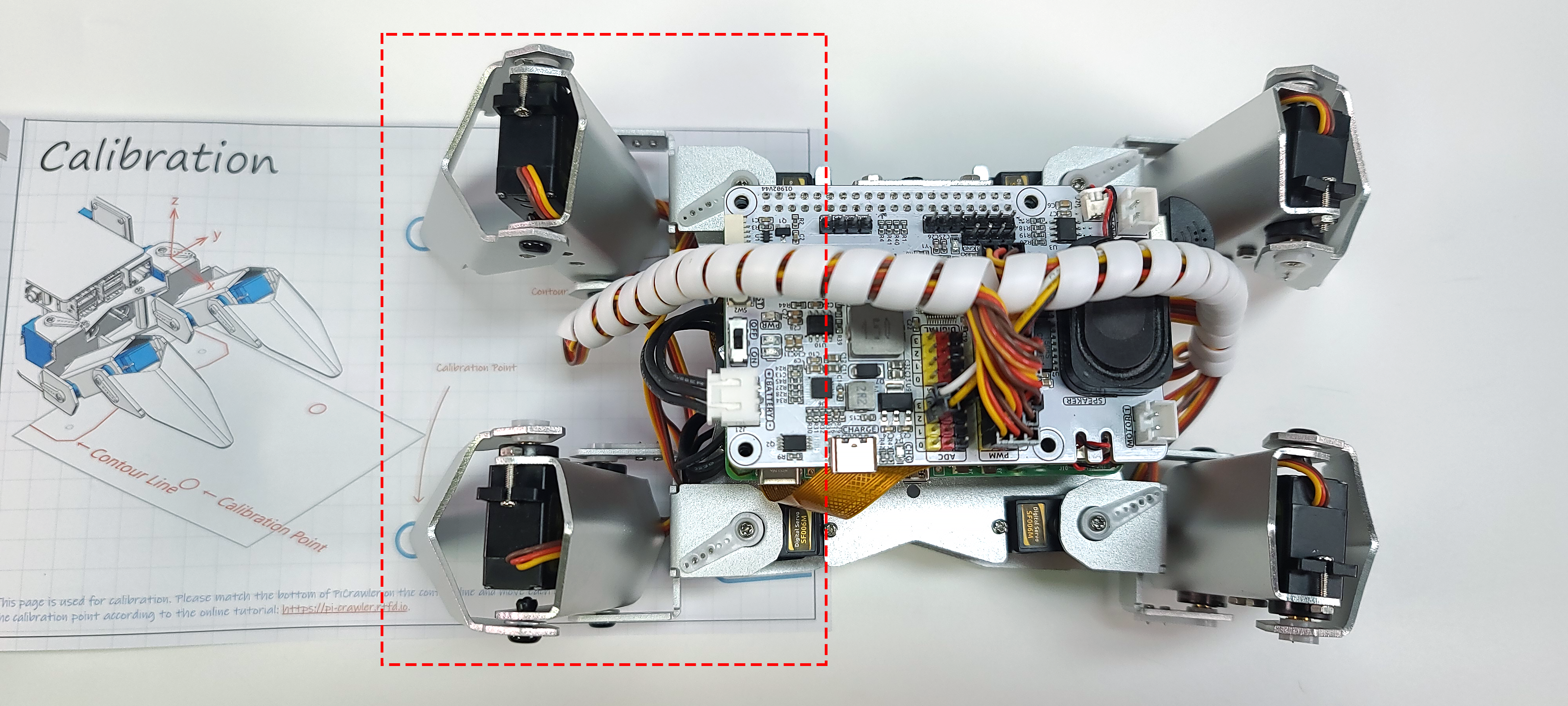

  3. 左側の足を同様にキャリブレーションします。
    ../_images/calibration3.png

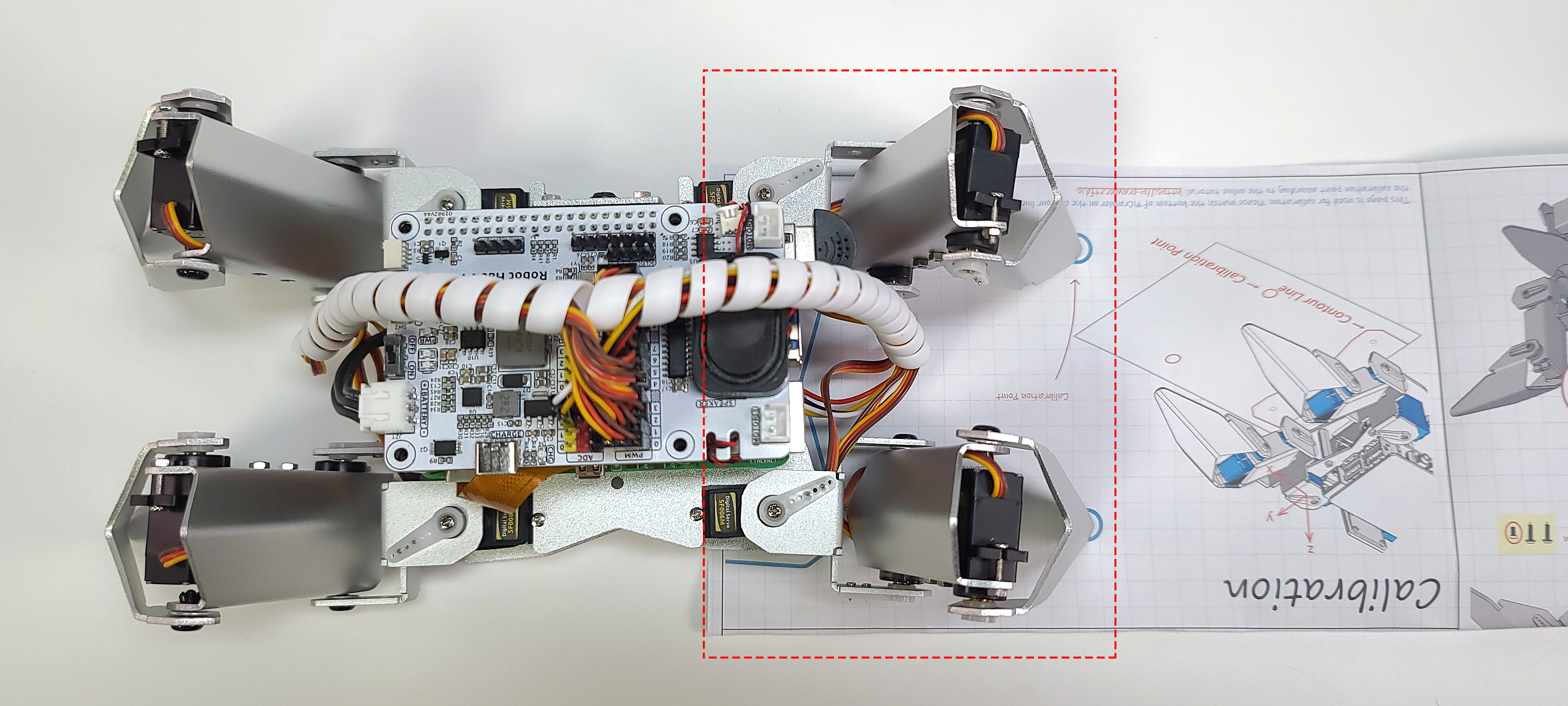

  4. 左の2本の足をキャリブレーションした後、キャリブレーション用紙を右に移動し、同じ手順で右の2本の足をキャリブレーションします。
