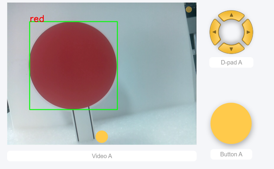

リモートコントロールインターフェースに切り替えると、次のウィジェットが表示されます。
../_images/sp210928_181134.png

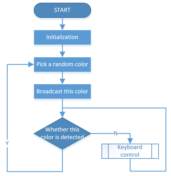

動作の仕組み
このプロジェクトは、リモートコントロールコンピュータビジョン 、および:ref:ezb_sound の知識を組み合わせたものです。
その流れは以下の図のようになります:
../_images/treasure_hunt-f.png
