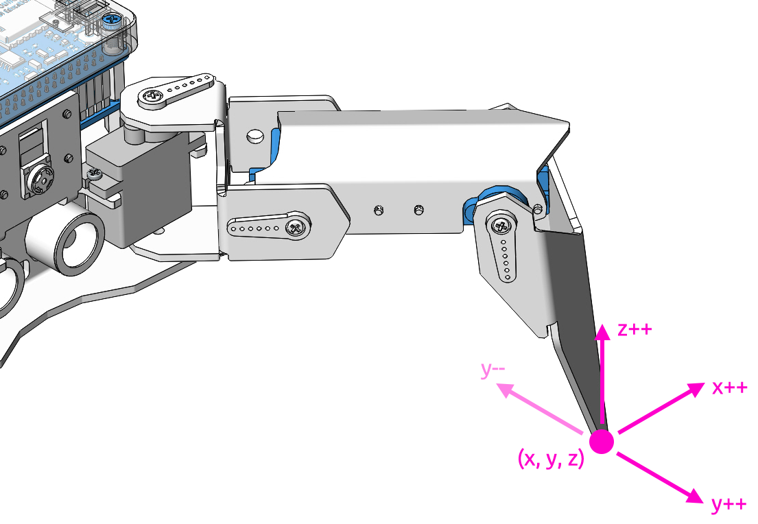

この例では、リモート機能を使ってPiCrawlerの足を1本ずつ制御し、所定の姿勢を取らせます。
ボタンをタップすることで、現在の座標値を表示できます。これらの座標値は、PiCrawlerのユニークなアクションを作成する際に役立ちます。
../_images/1cood.A.png

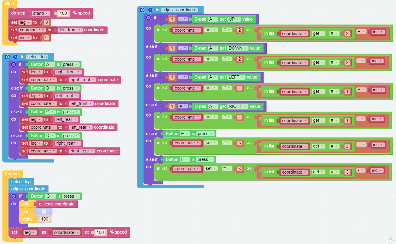

  • 以下の画像を参考にしてプログラムを書くことができます。詳細なチュートリアルについては、How to Create a New Project? をご参照ください。
  • または、EzBlock Studioの Examples ページで同名のコードを見つけ、 実行 または 編集 をクリックすることができます。
../_images/do_single_leg.png

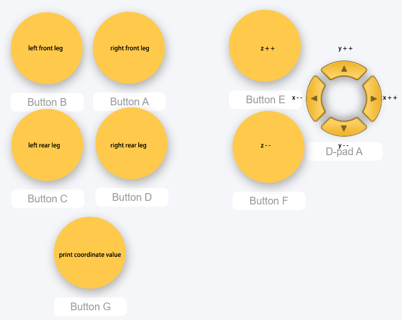

リモートコントロールインターフェースに切り替えると、以下のウィジェットが表示されます。
../_images/do_single_leg_B-1.png

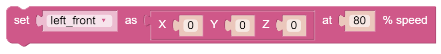

特定の足の座標値を個別に変更します。

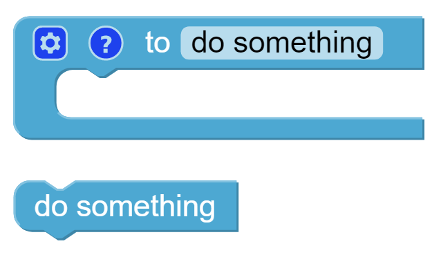

同じ操作を複数回実行する場合、プログラムを簡略化するために関数を使用することをお勧めします。 これらの操作を新しく宣言した関数にまとめることで、使用が非常に簡単になります。
