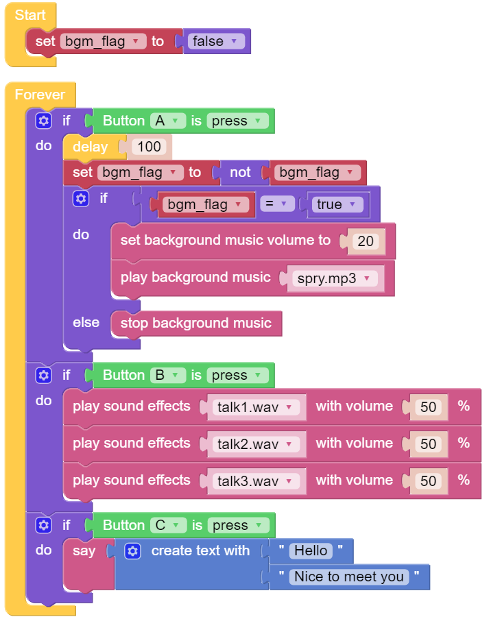

  • 以下の画像を参考にしてプログラムを書くことができます。詳細なチュートリアルについては、How to Create a New Project? をご参照ください。
  • または、EzBlock Studioの Examples ページで同名のコードを見つけ、 実行 または 編集 をクリックすることができます。
../_images/soundeff.png

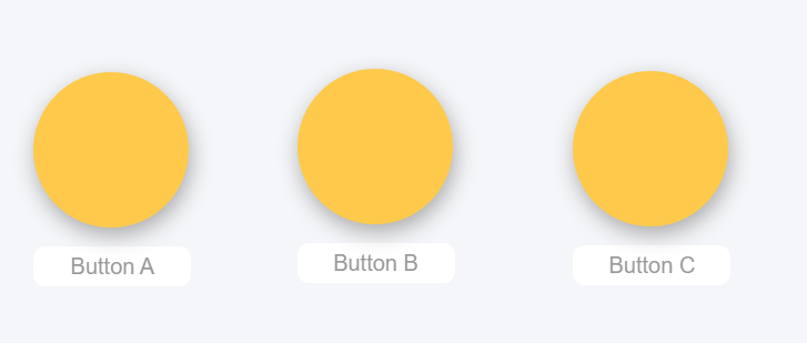

リモートコントロールインターフェースに切り替えると、次のウィジェットが表示されます。
../_images/soundeff_B.png
プログラムが実行されると、異なるボタンを押してPiCrawlerから音を出すことができます。

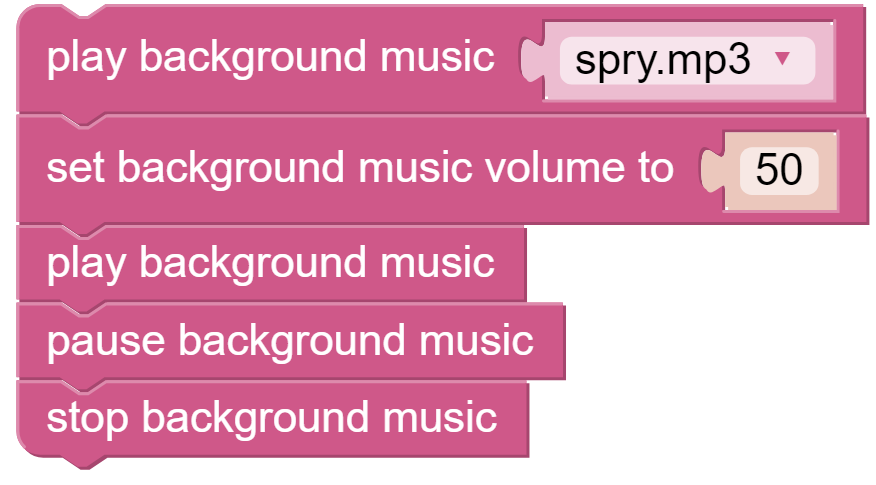

バックグラウンドミュージックに関連する関数は次の通りです:
../_images/sp210928_101816.png

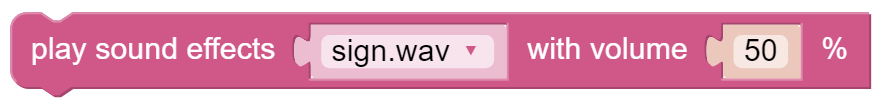

音声効果に関連する関数は次の通りです:
../_images/sp210928_101727.png

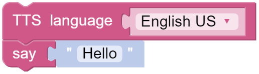

テキスト読み上げに関連する関数は次の通りです:
../_images/sp210928_101609.png
