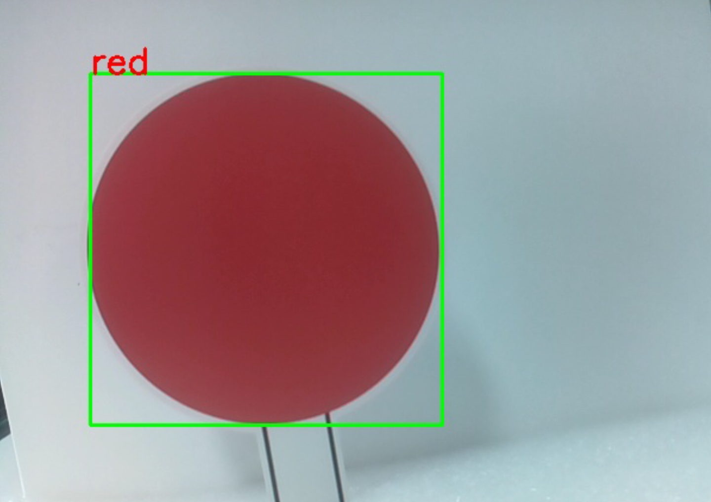

  • Rileva Colore
    Inserendo un numero tra 1~6 rileverai uno dei colori «rosso, arancione, giallo, verde, blu, viola». Inserisci 0 per disattivare il rilevamento del colore.

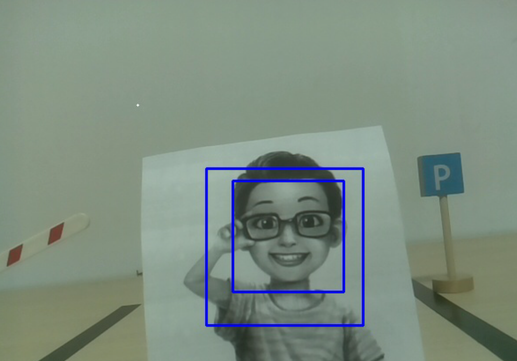

  • Rileva Volto
    Digita f per attivare il rilevamento del volto.

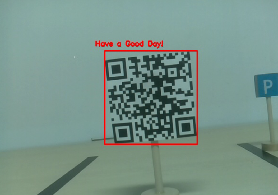

  • Rileva Codice QR
    Inserisci r per avviare il riconoscimento del codice QR. Nessuna altra operazione può essere eseguita finché il codice QR non è stato riconosciuto. Le informazioni decodificate del codice QR saranno stampate nel terminale.
