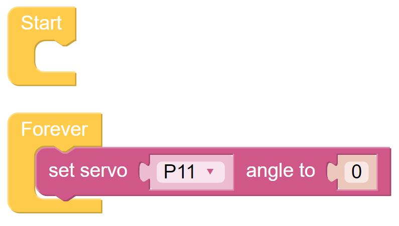

Q1: Dopo aver installato Ezblock OS, il servo non può girare a 0°?
  1. Verifica che il cavo del servo sia collegato correttamente e che l’alimentazione del Robot HAT sia accesa.
  2. Premi il pulsante di reset.
  3. Se hai già eseguito il programma in Ezblock Studio, il programma personalizzato per P11 non è più disponibile. Puoi fare riferimento all’immagine qui sotto per scrivere manualmente un programma in Ezblock Studio per impostare l’angolo del servo a 0.
