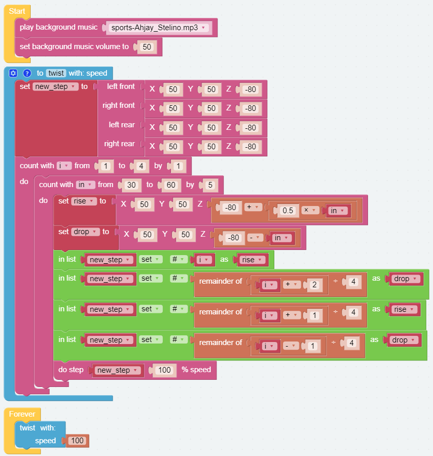

Nous savons déjà comment faire en sorte que PiCrawler adopte une posture spécifique, l’étape suivante consiste à combiner ces postures pour former une action continue.
Ici, les quatre pattes de PiCrawler se lèvent et s’abaissent par paires, en sautant au rythme de la musique.
Programme
  • Vous pouvez écrire le programme en suivant l’image ci-dessous, veuillez consulter le tutoriel : How to Create a New Project?.
  • Ou trouvez le code portant le même nom sur la page Exemples d’EzBlock Studio et cliquez directement sur Exécuter ou Modifier.
../_images/twist.png
Comment ça fonctionne ?
Le programme utilise deux boucles for imbriquées pour faire en sorte que le tableau new_step produise des changements continus et réguliers. En même temps, do step exécute la posture pour former une action continue.
Vous pouvez obtenir intuitivement le tableau des valeurs de coordonnées correspondant à chaque posture à partir de Ajuster la posture.

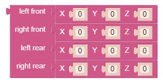

Un point auquel il faut prêter attention est ce bloc de matrice de coordonnées :
../_images/sp210928_154257.png
Il s’agit essentiellement d’un tableau bidimensionnel, qui peut être traité à l’aide des blocs de la catégorie Liste. Sa structure est [[avant droit], [avant gauche], [arrière gauche], [arrière droit]]. Autrement dit, dans cet exemple, new_step#1 correspond à l’avant droit ; new_step#2 correspond à l’avant gauche ; new_step#3 correspond à l’arrière gauche ; et new_step#4 correspond à l’arrière droit.
