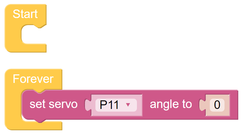

Q1 : Après avoir installé Ezblock OS, le servo ne tourne pas à 0° ?
  1. Vérifiez si le câble du servo est correctement connecté et si l’alimentation de la Robot HAT est activée.
  2. Appuyez sur le bouton de réinitialisation.
  3. Si vous avez déjà exécuté un programme dans Ezblock Studio, le programme personnalisé pour le P11 n’est plus disponible. Vous pouvez vous référer à l’image ci-dessous pour écrire manuellement un programme dans Ezblock Studio afin de définir l’angle du servo à 0.

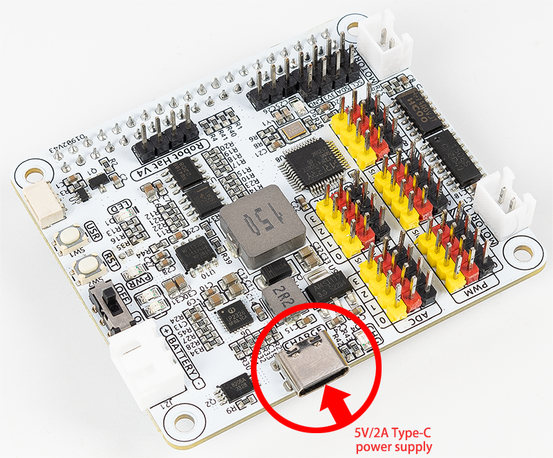

Q5 : À propos du chargeur de batterie
Pour charger la batterie, il suffit de connecter une alimentation Type-C de 5V/2A au port d’alimentation du Robot Hat. Il n’est pas nécessaire d’allumer l’interrupteur d’alimentation du Robot Hat pendant le chargement. Vous pouvez également utiliser l’appareil pendant la charge de la batterie.
_images/robot_hat_pic.png
Pendant la charge, la puissance d’entrée est amplifiée par la puce de charge pour recharger la batterie tout en alimentant simultanément le convertisseur DC-DC pour un usage externe. La puissance de charge est d’environ 10 W. Si la consommation électrique externe reste élevée sur une longue période, la batterie peut compléter l’alimentation, de manière similaire à l’utilisation d’un téléphone en charge. Cependant, veillez à ne pas épuiser complètement la capacité de la batterie lors d’une utilisation et d’une charge simultanées.
