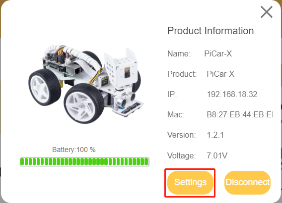

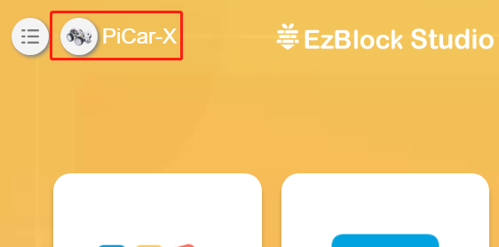

Vous pouvez ouvrir la page de détail du produit en cliquant sur l’icône de connexion dans le coin supérieur gauche.
../_images/calibrate0.png

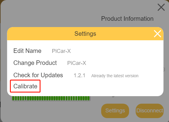

Sur cette page, vous pouvez modifier le nom du produit, le type de produit, consulter la version de l’application ou calibrer le robot. Une fois que vous avez cliqué sur Calibrer, vous serez dirigé vers la page de calibration.
../_images/calibrate2.png

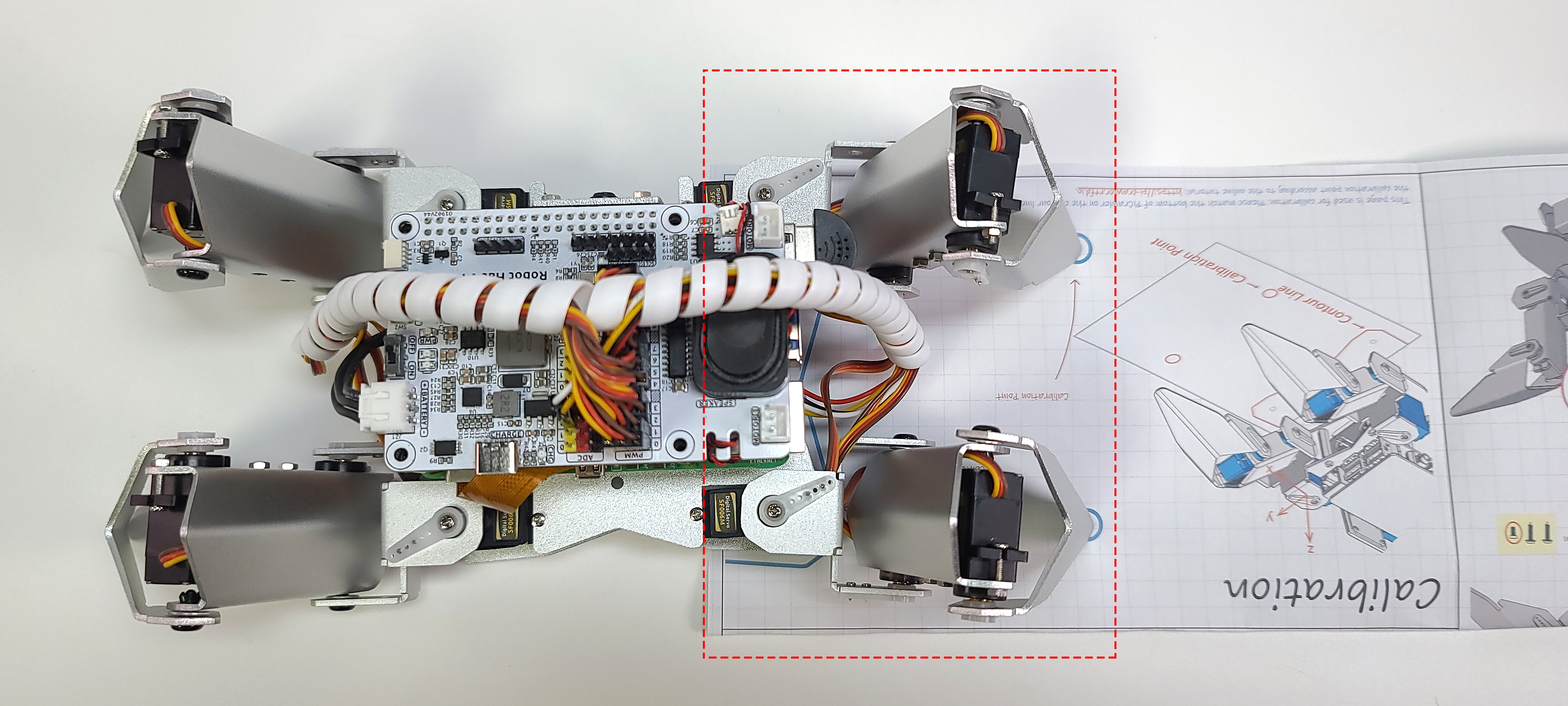

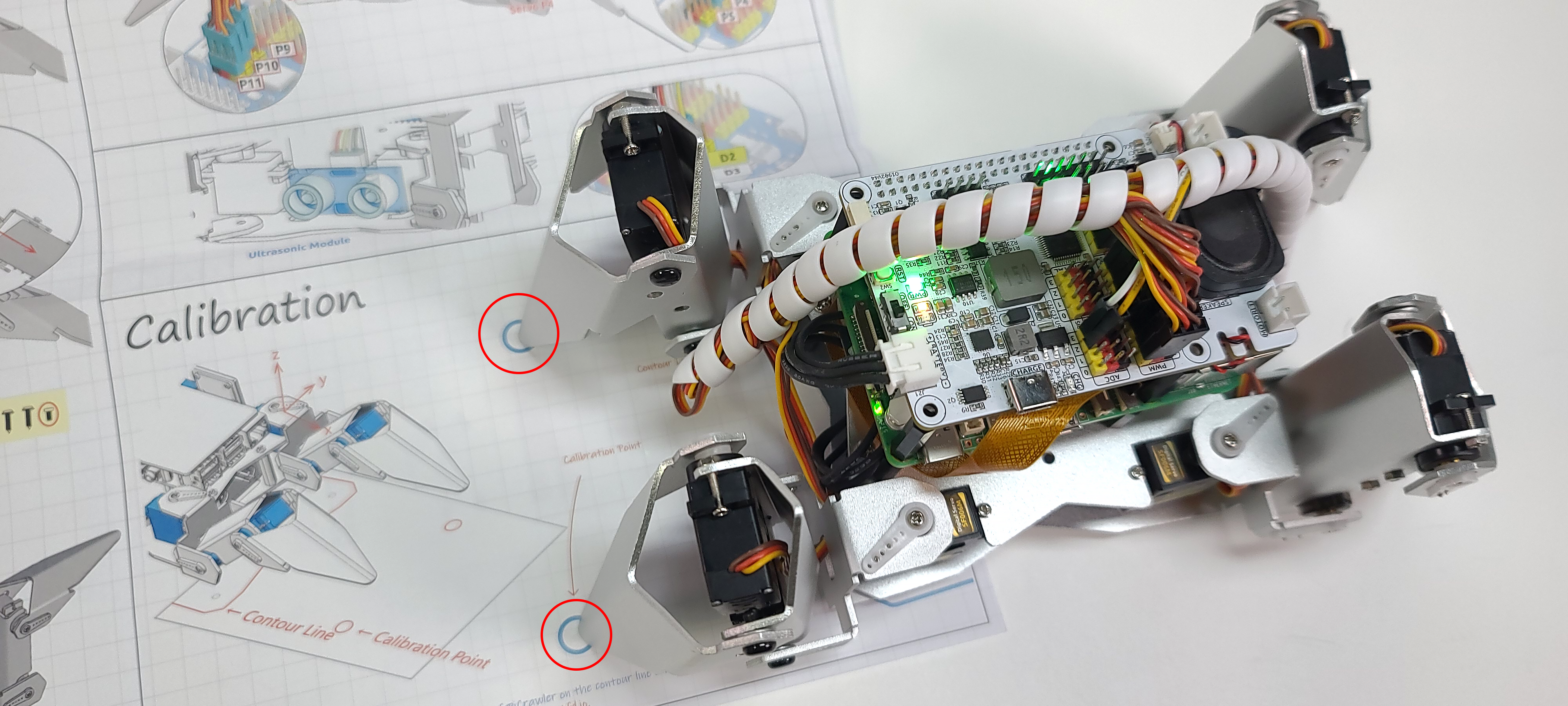

  1. Prenez la feuille d’assemblage, retournez-la à la dernière page et placez-la à plat sur la table. Ensuite, placez le PiCrawler comme montré ci-dessous, en alignant sa base avec le contour du schéma de calibration.
    ../_images/calibration2.png

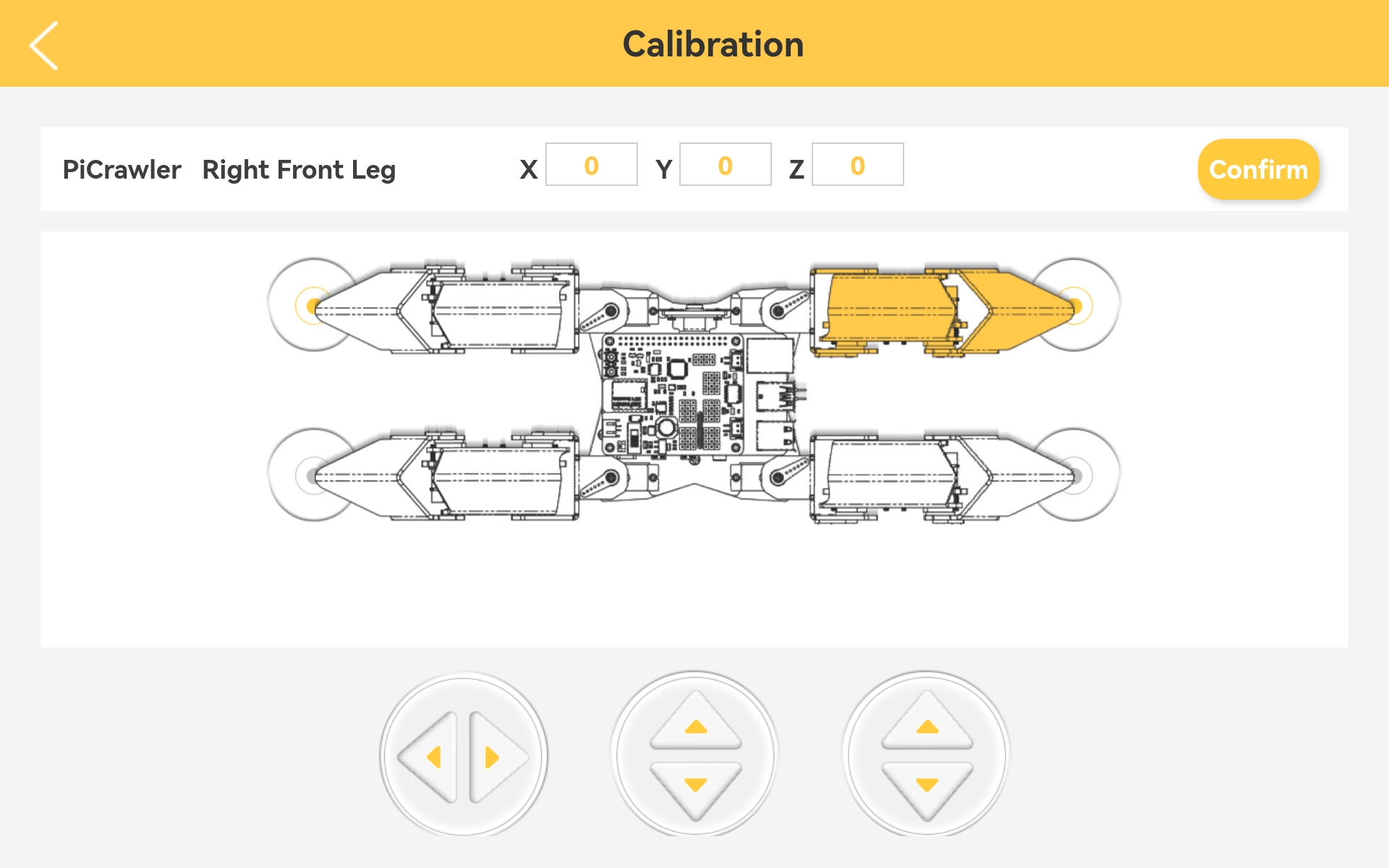

  2. Retournez dans EzBlock Studio, sélectionnez un pied à gauche, puis cliquez sur les 3 ensembles de boutons X, Y et Z, et laissez les orteils s’aligner lentement avec le point de calibration.
    • Les boutons de calibration servent à affiner l’ajustement, et vous devrez appuyer sur ces boutons plusieurs fois pour voir la position des pinces changer.
    • Il est recommandé de commencer par cliquer sur le bouton haut de l’axe Z pour soulever le pied, puis d’ajuster les axes X et Y.
    ../_images/calibration4.jpg
  3. Alignez de la même manière l’autre pied à gauche.
    ../_images/calibration3.png

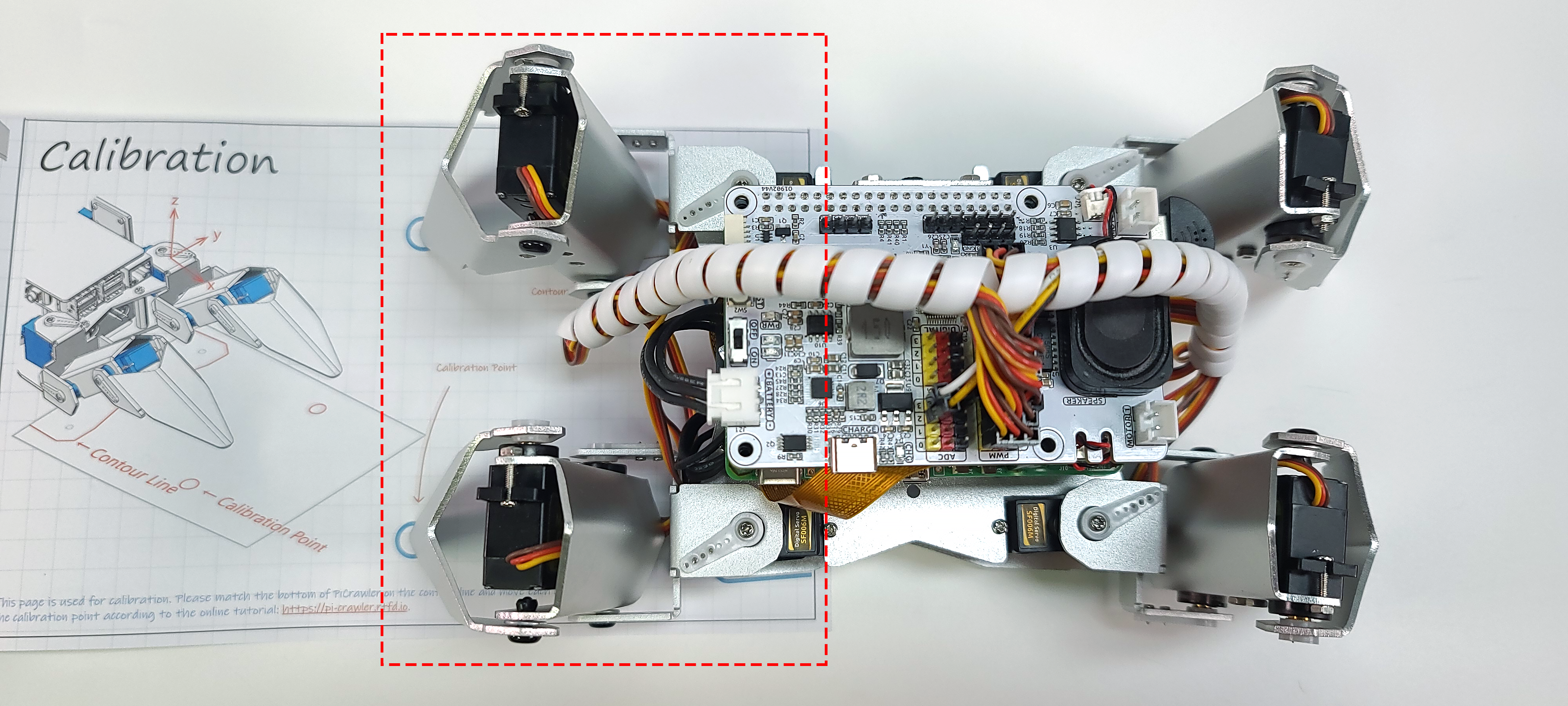

  4. Après avoir calibré les deux pieds de gauche, déplacez le papier de calibration à droite et calibrez les deux pieds droits en suivant la méthode ci-dessus.
    ../_images/calibration4.png
