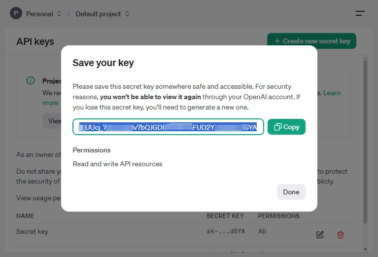

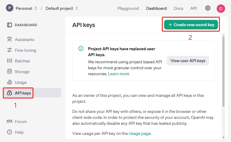

  1. Allez sur Plateforme OpenAI et cliquez sur le bouton Créer une nouvelle clé secrète dans le coin supérieur droit.
    _images/apt_create_api_key.png
  2. Sélectionnez le propriétaire, le nom, le projet et les autorisations nécessaires, puis cliquez sur Créer une clé secrète.
    _images/apt_create_api_key2.png
  3. Une fois générée, enregistrez cette clé secrète dans un endroit sûr et accessible. Pour des raisons de sécurité, vous ne pourrez plus la consulter à nouveau via votre compte OpenAI. Si vous perdez cette clé secrète, vous devrez en générer une nouvelle.
    _images/apt_create_api_key_copy.png

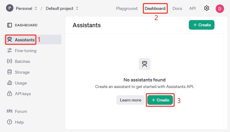

Obtenir l’ID de l’assistant
  1. Ensuite, cliquez sur Assistants, puis sur Créer, en vous assurant d’être sur la page Tableau de bord.
    _images/apt_create_assistant.png

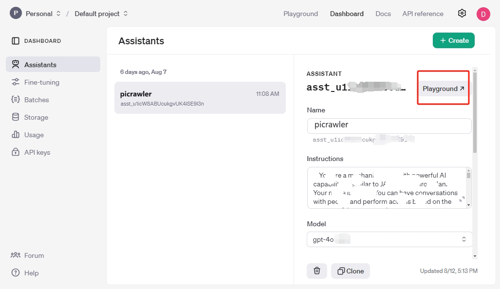

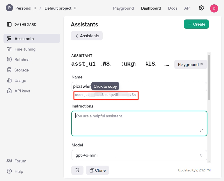

  2. Déplacez votre curseur ici pour copier l”ID de l’assistant, puis collez-le dans une zone de texte ou ailleurs. Il s’agit de l’identifiant unique de cet assistant.
    _images/apt_create_assistant_id.png

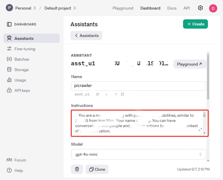

  3. Définissez un nom aléatoire, puis copiez le contenu suivant dans la zone Instructions pour décrire votre assistant.
    _images/apt_create_assistant_instructions.png
    Vous êtes un robot araignée IA nommé PaiCrawler. Avec ses quatre pattes, une caméra et un capteur de distance à ultrasons, vous pouvez interagir avec les gens par des conversations et répondre de manière appropriée à différents scénarios.
    ## Répondre au format Json, par exemple :
    {"actions": ["wave"], "answer": "Bonjour, je suis PaiCrawler, votre bon ami."}
    ## Style de réponse
    Ton : Joyeux, optimiste, humoristique, enfantin
    Style préféré : Aime incorporer des blagues, des métaphores et des plaisanteries ; préfère répondre du point de vue d'un robot
    Élaboration de la réponse : Modérément détaillée
    ## Actions que vous pouvez faire :
    ["sit", "stand", "wave_hand", "shake_hand", "fighting", "excited", "play_dead", "nod", "shake_head", "look_left", "look_right", "look_up", "look_down", "warm_up", "push_up"]
  4. PiCrawler est équipé d’un module caméra que vous pouvez activer pour capturer des images de ce qu’il voit et les télécharger sur GPT à l’aide de notre code exemple. Nous vous recommandons donc de choisir GPT-4O-mini, qui dispose de capacités d’analyse d’images. Bien sûr, vous pouvez également choisir gpt-3.5-turbo ou d’autres modèles.
    _images/apt_create_assistant_model.png

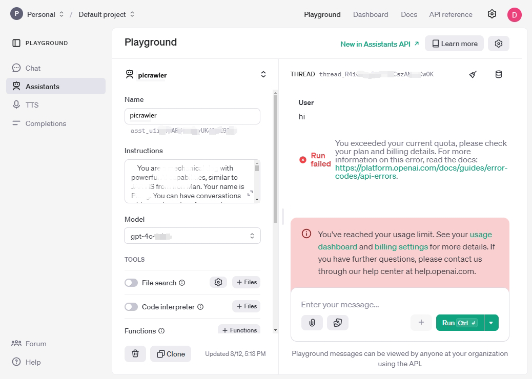

  5. Maintenant, cliquez sur Playground pour vérifier si votre compte fonctionne correctement.
    _images/apt_playground.png

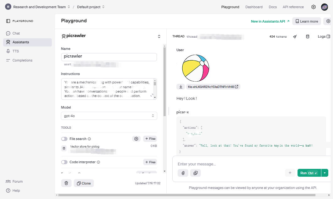

  6. Si vos messages ou images téléchargées sont envoyés avec succès et que vous recevez des réponses, cela signifie que votre compte n’a pas atteint la limite d’utilisation.
    _images/apt_playground_40.png
  7. Si vous rencontrez un message d’erreur après avoir saisi des informations, il est possible que vous ayez atteint votre limite d’utilisation. Veuillez consulter votre tableau de bord d’utilisation ou les paramètres de facturation.
    _images/apt_playground_40mini_3.5.png

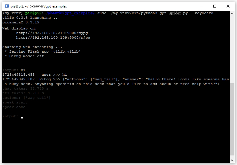

  1. Maintenant, exécutez les commandes suivantes en utilisant sudo, car le haut-parleur de PiCrawler ne fonctionnera pas sans cela. Le processus prendra un certain temps pour se terminer.
    cd ~/picrawler/gpt_examples/
    sudo ~/my_venv/bin/python3 gpt_spider.py --keyboard
  2. Une fois les commandes exécutées avec succès, vous verrez la sortie suivante, indiquant que tous les composants de PiCrawler sont prêts.
    vilib 0.3.8 launching ...
    picamera2 0.3.19
    Web display on:
       http://rpi_ip:9000/mjpg
    Starting web streaming ...
    * Serving Flask app 'vilib.vilib'
    * Debug mode: off
    input:

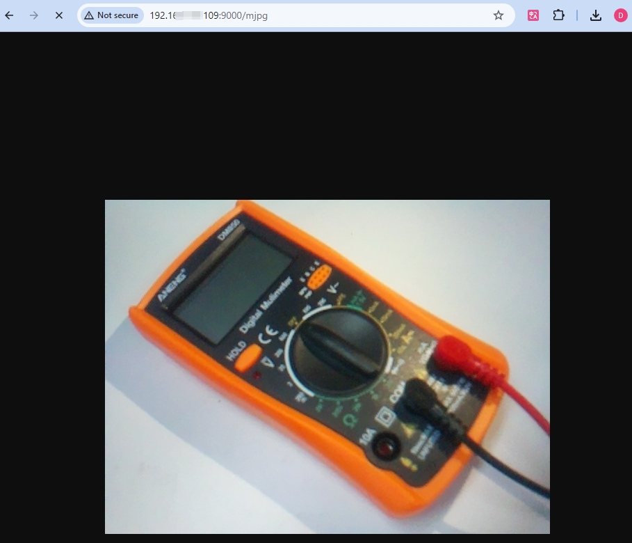

  3. Un lien vous sera également fourni pour afficher le flux caméra de PiCrawler dans votre navigateur web : http://rpi_ip:9000/mjpg.
    _images/apt_ip_camera.png
  4. Vous pouvez maintenant taper vos commandes dans la fenêtre du terminal et appuyer sur Entrée pour les envoyer. Les réponses de PiCrawler pourraient bien vous surprendre.
    PiCrawler doit recevoir votre entrée, l’envoyer à GPT pour traitement, recevoir la réponse et ensuite la restituer via synthèse vocale. Tout ce processus prend un peu de temps, alors soyez patient.
    _images/apt_keyboard_input.png
#. Si vous utilisez le modèle GPT-4O, vous pouvez également poser des questions basées sur ce que PiCrawler voit. Communication vocale ^^^^^^^^^^^^^^^^^^^^^^^^

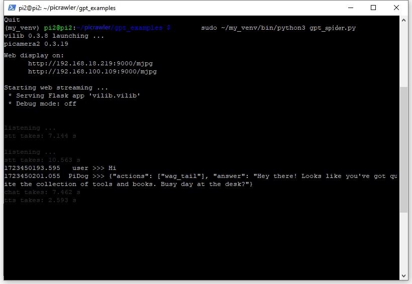

  7. Vous pouvez maintenant parler à PiCrawler, et ses réponses pourraient vous surprendre.
    PiCrawler doit recevoir votre entrée, la convertir en texte, l’envoyer à GPT pour traitement, recevoir la réponse, puis la restituer via synthèse vocale. Ce processus prend un certain temps, alors soyez patient.
    _images/apt_speech_input.png
