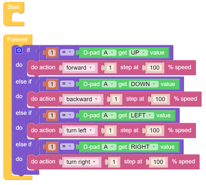

  • Vous pouvez écrire le programme en suivant l’image ci-dessous, veuillez consulter le tutoriel : How to Create a New Project?.
  • Ou trouvez le code portant le même nom sur la page Exemples d’EzBlock Studio et cliquez directement sur Exécuter ou Modifier.

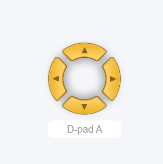

Passez à l’interface de contrôle à distance, et vous verrez les widgets suivants.
../_images/remote_B.png
Une fois le programme exécuté, vous pouvez activer le PiCrawler via le D-Pad.

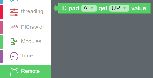

Après avoir déplacé le widget dans l’interface de contrôle à distance, une catégorie nommée Remote apparaîtra dans la colonne des catégories de blocs de l’interface de programmation.
Ici, nous ajoutons le widget D-Pad, ce qui fait apparaître le bloc D-Pad get value.
../_images/sp210927_180739.png
Le D-Pad peut être considéré comme un bouton quatre-en-un. Vous pouvez choisir quel bouton lire dans le second espace du bloc.
Lorsque le bouton est pressé, la valeur est « 1 » ; lorsque le bouton n’est pas pressé, la valeur est « 0 ».

Nous avons utilisé un bloc if (que vous pouvez trouver dans la catégorie Logique à gauche) pour faire avancer le PiCrawler lorsque le bouton UP du D-Pad est pressé.

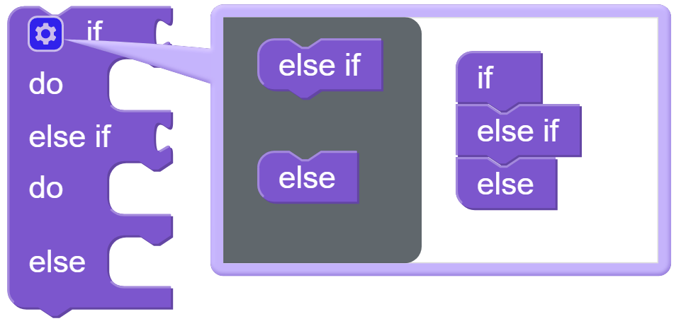

Vous pouvez cliquer sur l’icône en forme d’engrenage en haut à gauche du bloc pour modifier la forme du bloc if et ainsi réaliser plusieurs branches de jugement.
../_images/sp210927_183237.png
Le bloc if est généralement utilisé avec le bloc =. Le bloc = peut être modifié en >, < et d’autres conditions via le menu déroulant, n’hésitez pas à l’utiliser de manière flexible.
