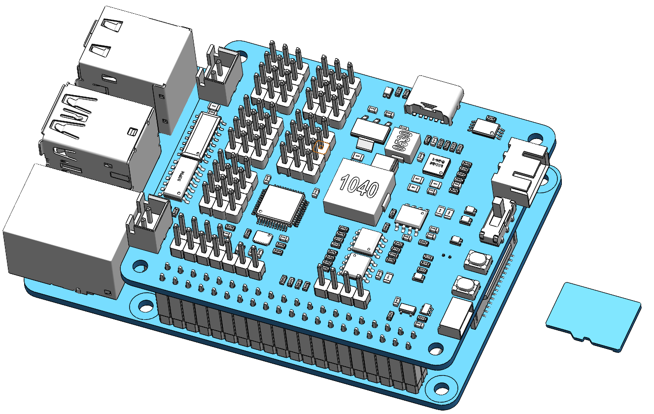

  1. Tout d’abord, Install EzBlock OS (les tutoriels EzBlock) sur une carte micro SD. Une fois l’installation terminée, insérez la carte dans le Raspberry Pi.
    Après l’installation, veuillez revenir à cette page.

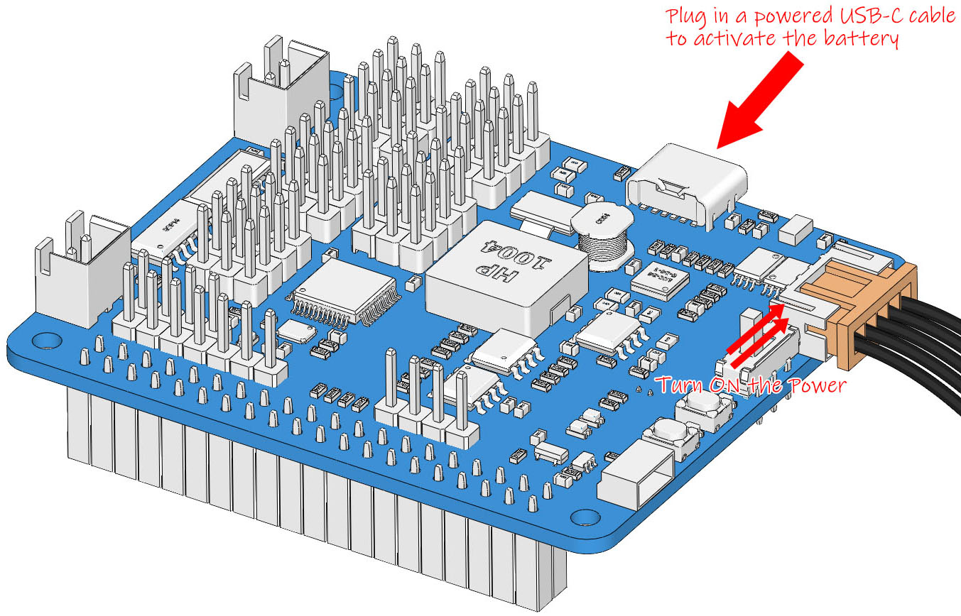

  3. Suivez les instructions du guide de montage, insérez le câble de la batterie et mettez l’interrupteur d’alimentation sur ON. Branchez ensuite un câble USB-C alimenté pour activer la batterie. Attendez 1 à 2 minutes, un son indiquera que le Raspberry Pi a démarré avec succès.

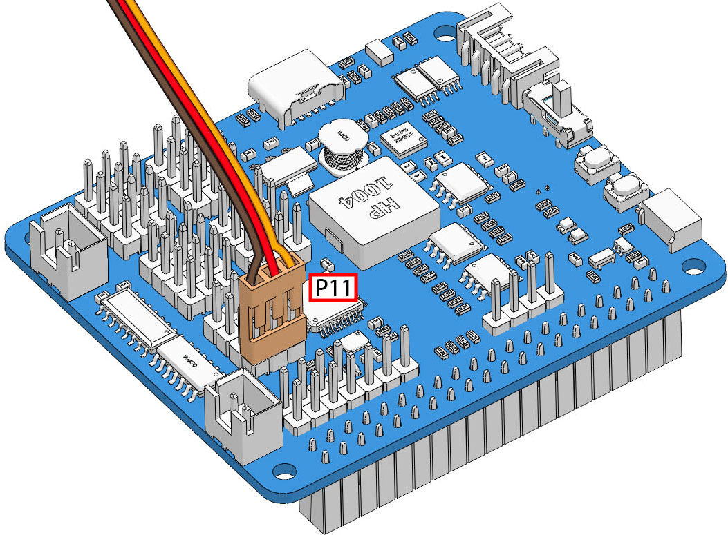

  4. Ensuite, branchez le câble du servo dans le port P11 comme suit.

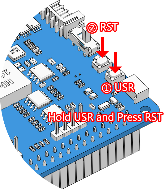

  5. Appuyez et maintenez la touche USR, puis appuyez sur la touche RST pour exécuter le script de mise à zéro du servo dans le système. Lorsque vous verrez le bras du servo se déplacer vers une position (c’est la position 0°, qui est un emplacement aléatoire et peut ne pas être verticale ou parallèle), cela indique que le programme a été exécuté.
    Cette étape n’a besoin d’être effectuée qu’une seule fois ; ensuite, il vous suffira d’insérer les câbles des autres servos, et ils se mettront automatiquement à zéro.
