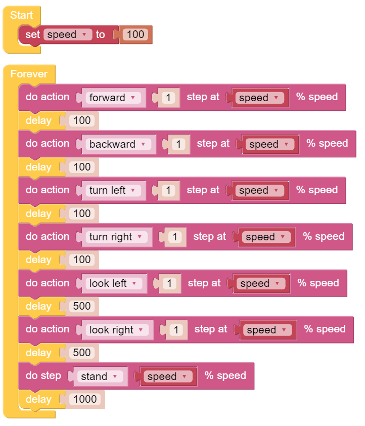

Voici le premier projet de PiCrawler. Il exécute sa fonction la plus basique : se déplacer.
Programme
  • Vous pouvez écrire le programme en suivant l’image ci-dessous, veuillez consulter le tutoriel : How to Create a New Project?.
  • Ou trouvez le code portant le même nom sur la page Exemples d’EzBlock Studio et cliquez directement sur Exécuter ou Modifier.
../_images/move.png
Cliquez sur le bouton Upload & Run en bas à droite de l’écran, et PiCrawler exécutera les actions « avant » et « arrière » dans cet ordre.

Tout d’abord, vous devez comprendre la structure du programme d’EzBlock, comme suit :
../_images/sp210927_162828.png
Tous les projets EzBlock contiennent ces deux blocs. Le bloc Start s’exécute au début du programme et n’est exécuté qu’une seule fois. Il est souvent utilisé pour définir des variables. Le bloc Forever s’exécute après Start et est répété indéfiniment, servant généralement à implémenter les fonctions principales. Si vous supprimez ces deux blocs, vous pouvez les faire glisser à partir de la catégorie Basique à gauche.

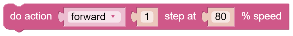

do action permet à PiCrawler d’effectuer des actions de base. Vous pouvez modifier les options dans le premier emplacement. Par exemple, sélectionner « Tourner à gauche », « Reculer », etc. Le deuxième emplacement permet de définir le nombre d’exécutions de l’action, et seuls des nombres entiers supérieurs à 0 peuvent être écrits. Le troisième emplacement permet de définir la vitesse de l’action, et seuls des entiers compris entre 0 et 100 peuvent être écrits.
