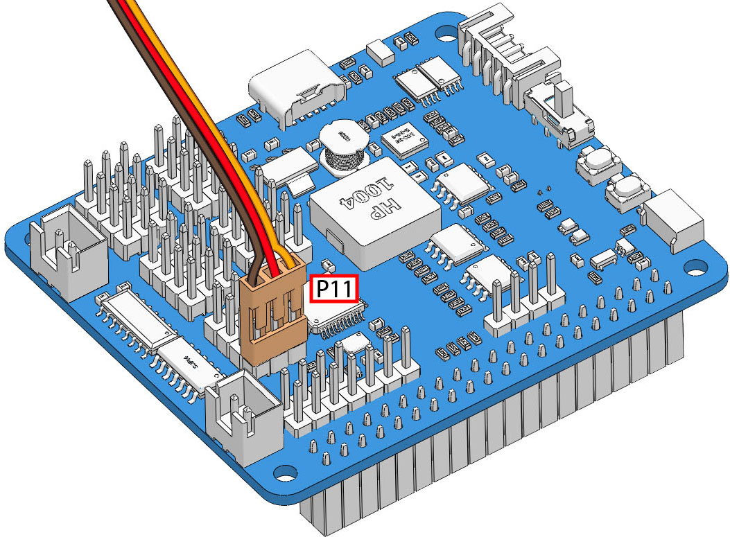

  4. Stecken Sie anschließend das Servokabel in den P11-Port wie folgt.
    ../_images/Z_P11.JPG
  5. Halten Sie die USR-Taste gedrückt und drücken Sie dann die RST-Taste, um das Servozentrierskript im System auszuführen. Wenn Sie sehen, dass sich der Servoarm in eine Position dreht (dies ist die 0°-Position, die zufällig ist und möglicherweise nicht vertikal oder parallel ausgerichtet ist), bedeutet dies, dass das Programm ausgeführt wurde.
    Dieser Schritt muss nur einmal durchgeführt werden. Danach können Sie einfach die anderen Servokabel anschließen, und diese werden automatisch zentriert.
    ../_images/Z_P11_BT.png
