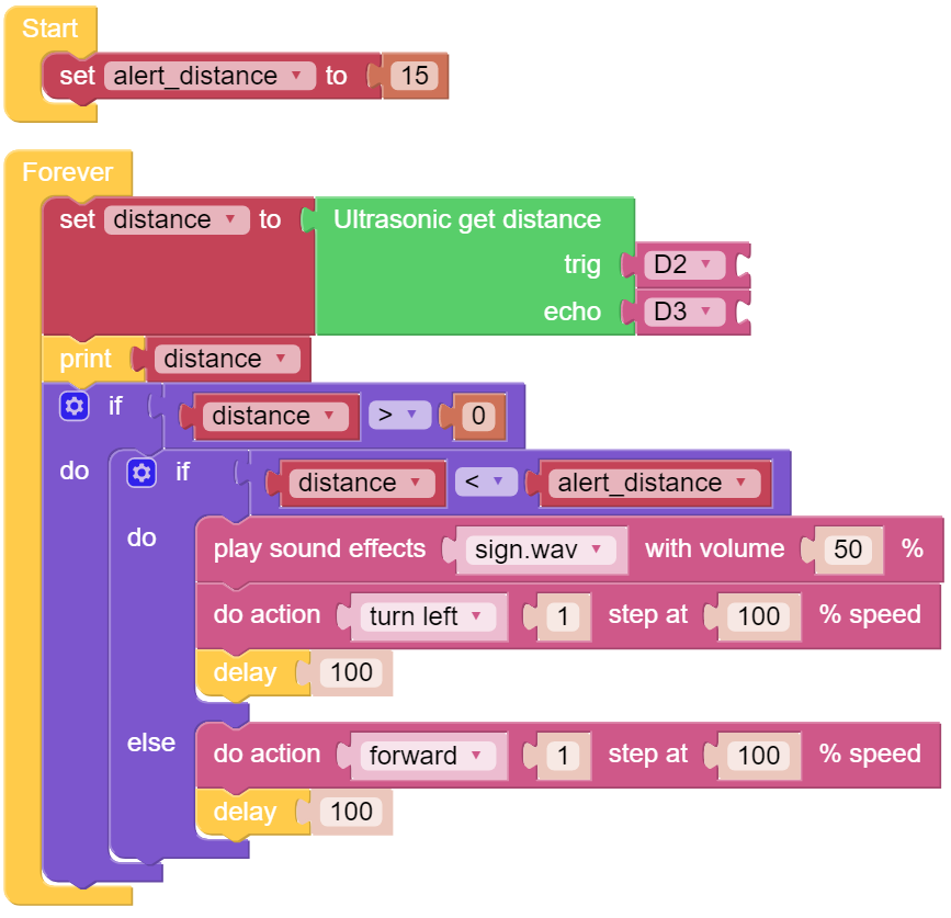

In diesem Projekt wird PiCrawler ein Ultraschallmodul verwenden, um Hindernisse vor ihm zu erkennen. Sobald PiCrawler ein Hindernis erkennt, sendet er ein Signal und sucht eine andere Richtung, um weiterzugehen.
Programm
  • Sie können das Programm gemäß der folgenden Abbildung schreiben. Bitte folgen Sie dem Tutorial: How to Create a New Project?.
  • Oder suchen Sie den gleichnamigen Code auf der Beispiele-Seite von EzBlock Studio und klicken Sie direkt auf Ausführen oder Bearbeiten.
../_images/avoid.png
Wie funktioniert es?
Im Abschnitt Module finden Sie die folgenden Blöcke, um die Entfernungsmessung zu realisieren:
../_images/sp210928_103046.png
Beachten Sie, dass die beiden Pins des Blocks mit der tatsächlichen Verkabelung übereinstimmen müssen, also trig-D2 und echo-D3.
Hier ist das Hauptprogramm:
  • Lesen Sie die distance (Entfernung), die vom Ultraschallmodul erfasst wird, und filtern Sie Werte unter 0 heraus. (Wenn das Ultraschallmodul zu weit vom Hindernis entfernt ist oder die Daten nicht korrekt lesen kann, erscheint distance<0.)
  • Wenn die distance kleiner als alert_distance ist (der zuvor festgelegte Schwellenwert, hier 10), wird der Soundeffekt sign.wav abgespielt, und PiCrawler führt eine Aktion links drehen aus.
  • Wenn die distance größer als alert_distance ist, bewegt sich PiCrawler vorwärts.
