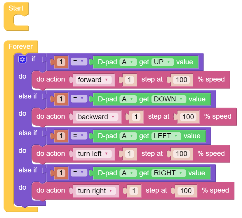

  • Sie können das Programm gemäß der folgenden Abbildung schreiben. Bitte folgen Sie dem Tutorial: How to Create a New Project?.
  • Oder suchen Sie den gleichnamigen Code auf der Beispiele-Seite von EzBlock Studio und klicken Sie direkt auf Ausführen oder Bearbeiten.

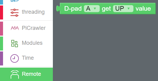

Nachdem Sie das Widget in der Fernsteuerungsschnittstelle hinzugefügt haben, erscheint eine Kategorie namens Remote in der Blockkategorien-Spalte der Programmierschnittstelle.
Hier fügen wir das D-Pad-Widget hinzu, sodass der D-Pad get value-Block hier verfügbar ist.

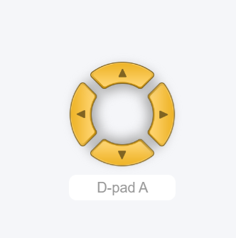

Das D-Pad kann als eine Vier-in-Eins-Taste betrachtet werden. Sie können in der zweiten Aussparung des Blocks auswählen, welche Taste gelesen werden soll.
Wenn die Taste gedrückt wird, ist der Wert „1“; wenn die Taste nicht gedrückt wird, ist der Wert „0“.

Wir haben einen if-Block verwendet (diesen finden Sie in der Kategorie Logik auf der linken Seite), um PiCrawler einmal vorwärts zu bewegen, wenn die UP-Taste des D-Pads gedrückt wird.
../_images/sp210927_182828.png
Sie können auf das Zahnrad-Symbol oben links im Block klicken, um die Form des if-Blocks zu ändern und mehrere Verzweigungsabfragen zu realisieren.
../_images/sp210927_183237.png
Der if-Block wird normalerweise zusammen mit dem =-Block verwendet. Der =-Block kann über das Dropdown-Menü in >, < oder andere Bedingungen geändert werden. Bitte verwenden Sie ihn flexibel.
