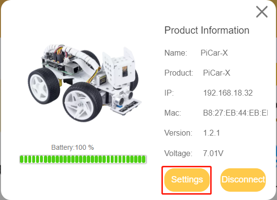

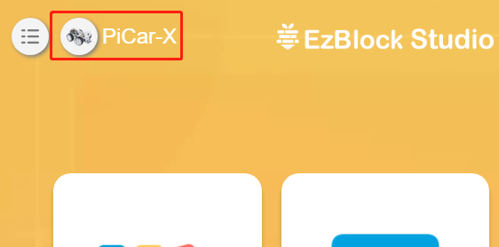

Sie können die Produktdetailseite öffnen, indem Sie auf das Verbindungssymbol in der oberen linken Ecke klicken.
../_images/calibrate0.png
Klicken Sie auf die Schaltfläche Einstellungen.

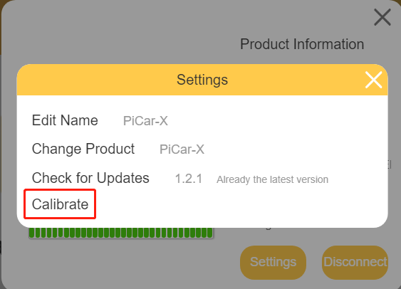

Auf dieser Seite können Sie den Produktnamen und Produkttyp ändern, die App-Version anzeigen oder den Roboter kalibrieren. Sobald Sie auf Kalibrieren klicken, gelangen Sie zur Kalibrierungsseite.

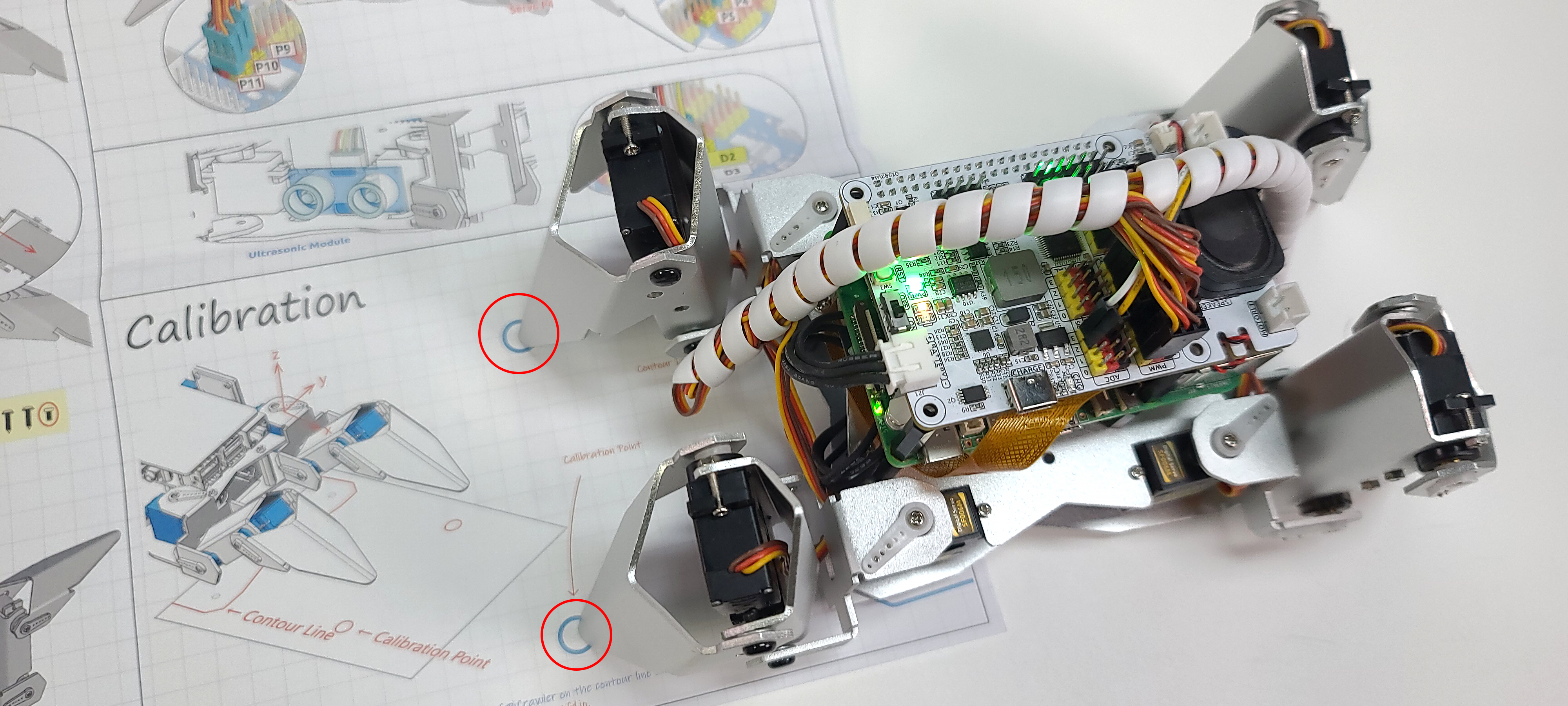

  1. Nehmen Sie das Montageblatt heraus, schlagen Sie die letzte Seite auf und legen Sie es flach auf den Tisch. Platzieren Sie dann den PiCrawler wie unten gezeigt, wobei sein Unterteil mit der Umrisslinie auf der Kalibrierungsvorlage ausgerichtet ist.

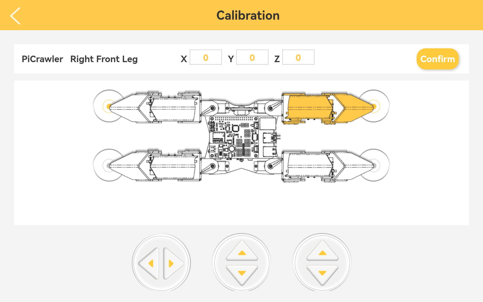

  2. Gehen Sie zurück zu EzBlock Studio, wählen Sie einen Fuß auf der linken Seite aus, klicken Sie dann auf die 3 Sets von X-, Y- und Z-Tasten, und lassen Sie die Zehen langsam mit dem Kalibrierungspunkt ausrichten.
    • Die Kalibrierungstasten dienen zur Feineinstellung. Sie müssen diese Tasten mehrmals drücken, um eine Positionsänderung der Pins zu erkennen.
    • Es wird empfohlen, zuerst die Aufwärts-Taste der Z-Achse zu drücken, um den Fuß anzuheben, und dann X und Y einzustellen.

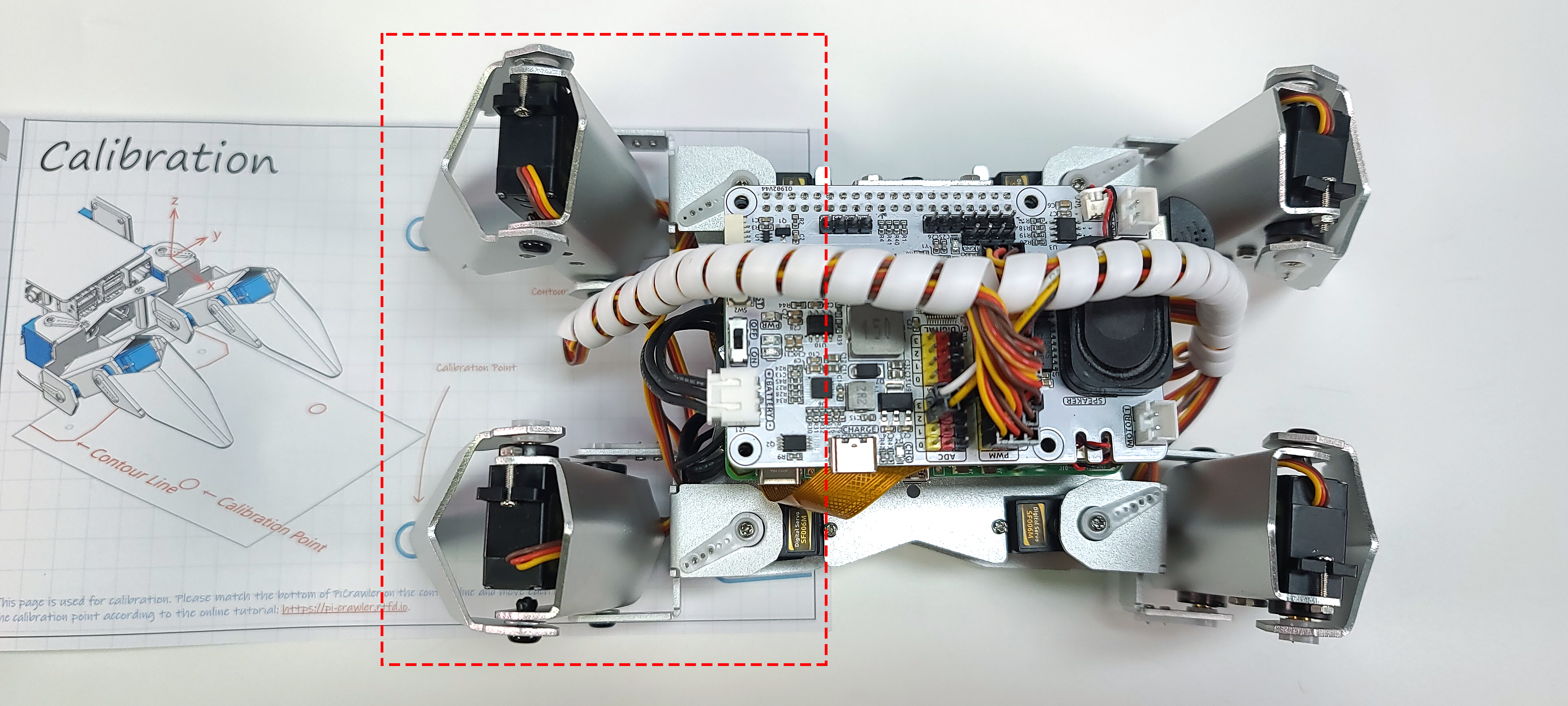

  3. Richten Sie den anderen Fuß auf der linken Seite auf die gleiche Weise aus.

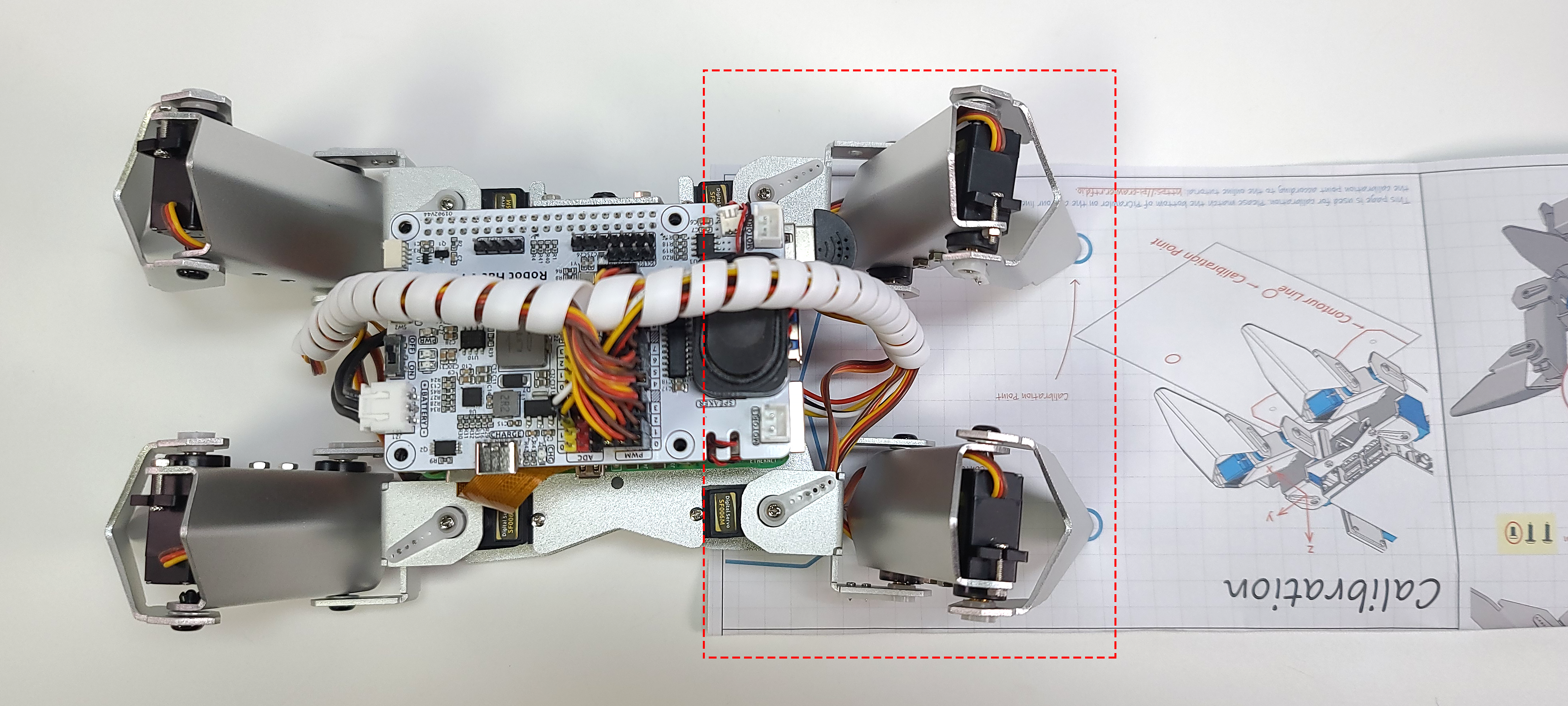

  4. Nach der Kalibrierung der beiden linken Füße wechseln Sie das Kalibrierungspapier auf die rechte Seite und kalibrieren die beiden rechten Füße entsprechend der obigen Methode.
