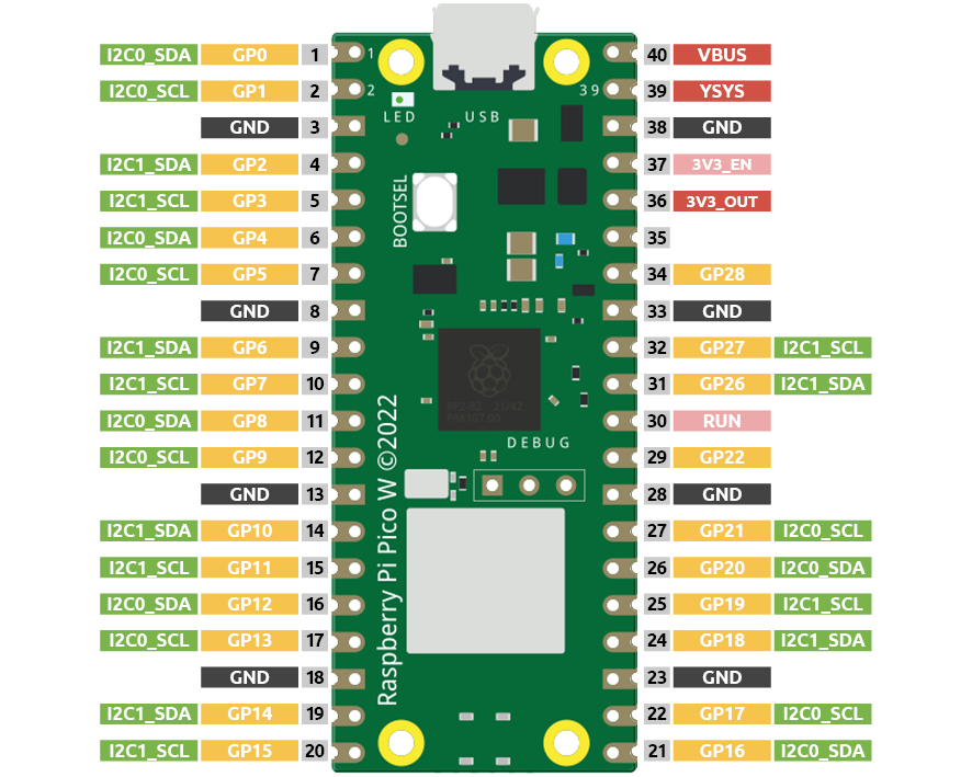

pin_i2c
Qui useremo l’interfaccia I2C0 per controllare l’LCD1602 e visualizzare il testo.
