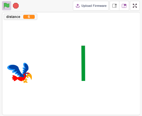

Después de ejecutar el script, el bambú verde se moverá lentamente de derecha a izquierda a una altura aleatoria. Ahora coloca tu mano sobre el módulo ultrasónico, si la distancia entre tu mano y el módulo ultrasónico es menor a 10, el loro volará hacia arriba, de lo contrario caerá hacia abajo. Necesitas controlar la distancia entre tu mano y el módulo ultrasónico para que el Loro pueda evitar el bambú verde (Paleta), si lo toca, el juego termina.

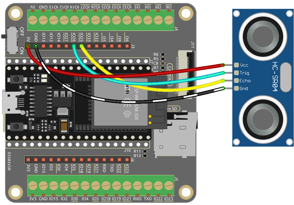

Un módulo sensor ultrasónico es un instrumento que mide la distancia a un objeto usando ondas sonoras ultrasónicas. Tiene dos sondas. Una es para enviar ondas ultrasónicas y la otra es para recibir las ondas y transformar el tiempo de envío y recepción en una distancia, detectando así la distancia entre el dispositivo y un obstáculo.
Ahora construye el circuito según el siguiente diagrama.

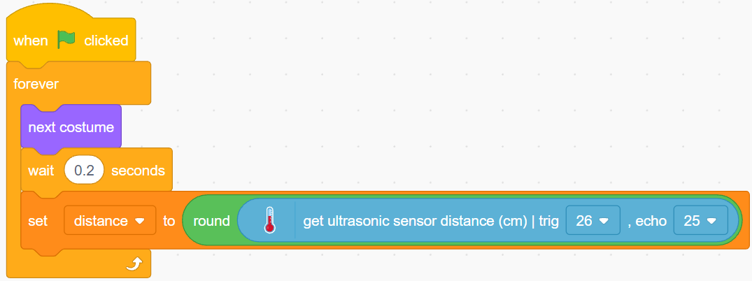

Ahora programa el sprite Loro, que está en vuelo y la altitud de vuelo está determinada por la distancia de detección del módulo ultrasónico.

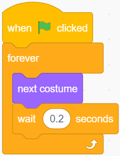

Cuando se hace clic en la bandera verde, cambia el disfraz cada 0.2s para que siempre esté en vuelo.
Lee el valor del módulo ultrasónico y almacénalo en la variable distancia después de redondearlo con el bloque [redondear].

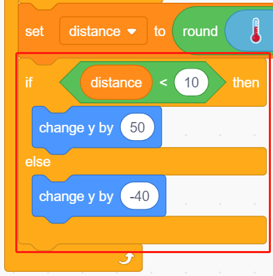

Si la distancia de detección ultrasónica es menor a 10cm, deja que la coordenada y aumente en 50, el sprite Loro volará hacia arriba. De lo contrario, el valor de la coordenada y disminuye en 40, Loro caerá.
Si el sprite Loro toca el sprite Paleta, el juego termina y el script deja de ejecutarse.

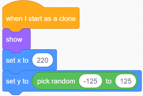

Oculta el sprite Paddle cuando se haga clic en la bandera verde y clónalo al mismo tiempo. El bloque [crear clon de <https://en.scratch-wiki.info/wiki/Create_Clone_of_()_(block)>] es un bloque de control y un bloque de pila. Crea un clon del sprite en el argumento. También puede clonar el sprite en el que se está ejecutando, creando clones de clones, recursivamente.
Cuando Paddle se presenta como un clon, su posición es 220 (el más a la derecha) para la coordenada x y su coordenada y en (-125 a 125) aleatorio (altura aleatoria).
Utiliza el bloque [repetir] para hacer que el valor de su coordenada x disminuya lentamente, para que puedas ver el clon del sprite Paddle moviéndose lentamente de la derecha hacia la izquierda hasta que desaparezca.
