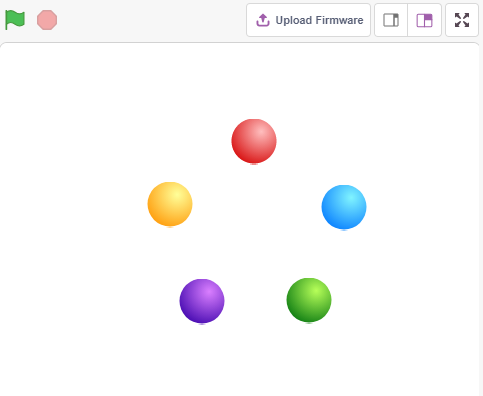

1. Seleccionar sprite
Elimina el sprite predeterminado, luego elige el sprite Bola.
Y duplícalo 5 veces.
Elige diferentes disfraces para estos 5 sprites Bola y muévelos a las posiciones correspondientes.
El color del disfraz del sprite Bola3 necesita ser cambiado manualmente a rojo.

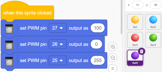

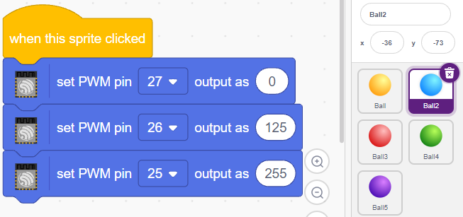

3. Sprite Bola2 (azul claro)
4. Sprite Bola3 (rojo)

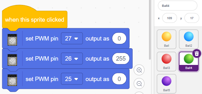

5. Sprite Bola4 (verde)
6. Sprite Bola5 (morado)
