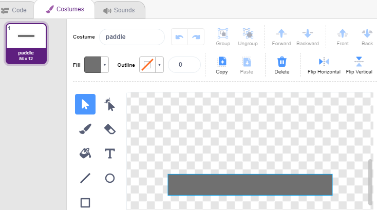

Elimina el sprite predeterminado, usa el botón Elegir un Sprite para añadir el sprite Paleta, y ajusta sus coordenadas x e y a (0, -140).
Ve a la página de Disfraces, elimina el contorno y cambia su color a gris oscuro.

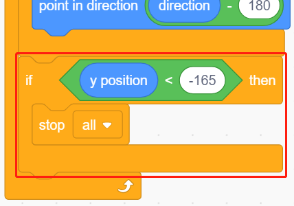

Cuando el sprite Bola cae al borde del escenario, el script deja de ejecutarse y el juego termina.

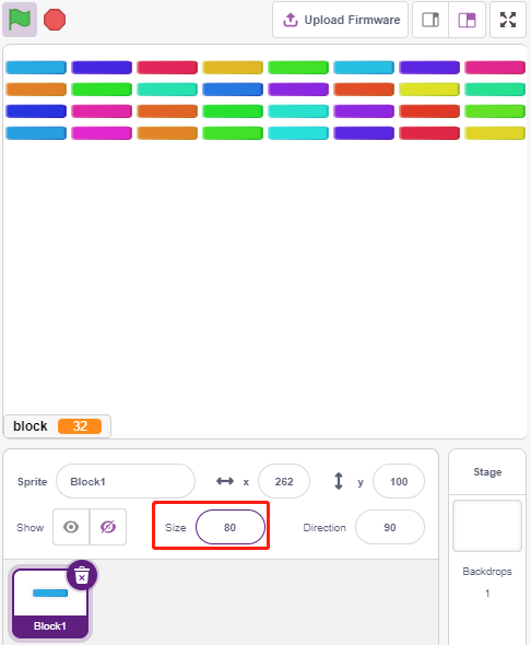

El sprite Bloque1 aparece con el efecto de clonarse a sí mismo 4x8 veces sobre el escenario en un color aleatorio, y eliminar un clon si es tocado por el sprite Bola.
El sprite Bloque1 no está disponible en la biblioteca PictoBlox, necesitas dibujarlo tú mismo o modificarlo con un sprite existente. Aquí vamos a modificarlo con el sprite Botón3.
Después de añadir el sprite Botón3, ve a la página de Disfraces. Ahora elimina primero botón-a, luego reduce tanto el ancho como el alto de botón-b, y cambia el nombre del sprite a Bloque1, como se muestra en la siguiente imagen.
Para el ancho de Bloque1, puedes simularlo en la pantalla para ver si puedes colocar 8 en fila, si no, entonces reduce el ancho apropiadamente.
En el proceso de reducir el sprite Bloque1, necesitas mantener el punto central en el medio del sprite.

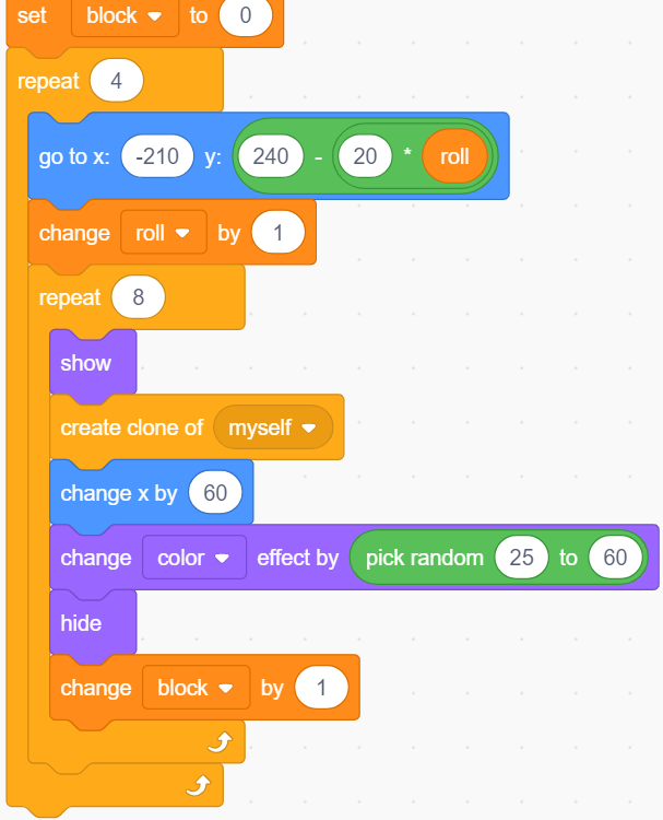

Ahora crea primero 2 variables, bloque para almacenar el número de bloques y fila para almacenar el número de filas.
Necesitamos hacer un clon del sprite Bloque1 para que se muestre de izquierda a derecha, de arriba abajo, uno por uno, en total 4x8, con colores aleatorios.
Después de escribir el script, haz clic en la bandera verde y observa la presentación en el escenario, si es demasiado compacta o pequeña, puedes cambiar el tamaño.

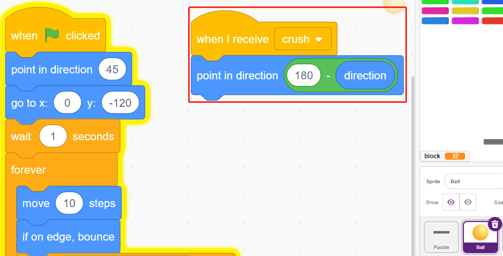

Ahora escribe el evento desencadenante. Si el clon del sprite Bloque1 toca el sprite Bola, elimina el clon y emite el mensaje crush.
Vuelve al sprite Bola, cuando se recibe la emisión crush (el sprite Bola toca el clon del sprite Bloque1), la Bola es expulsada en la dirección opuesta.
