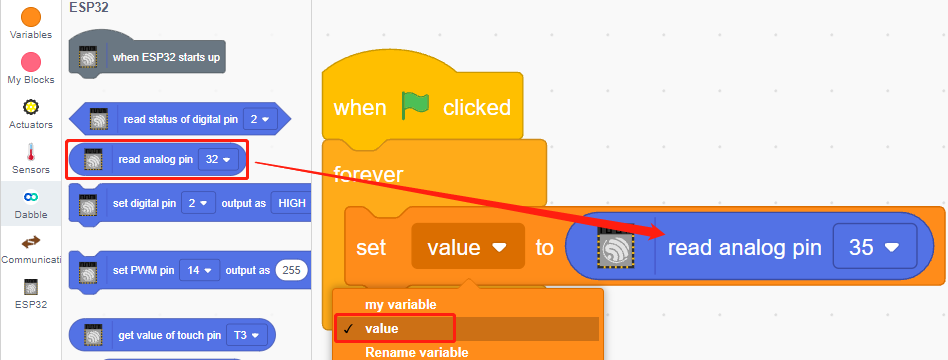

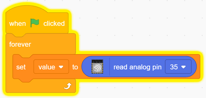

3. Leer el valor del pin35
Almacena el valor leído del pin35 en la variable valor.
[establecer mi variable a 0]: Establece el valor de la variable.
[leer pin analógico ()]: Lee el valor de los pines en el rango de 0-4095.
Para poder leer de manera continua, necesitas usar el bloque [siempre]. Haz clic en este script para ejecutarlo, gira el potenciómetro en ambas direcciones y verás que el rango de valores es 0-1023.

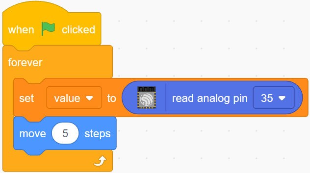

4. Mover el sprite
Usa el bloque [mover pasos] para mover el sprite, ejecuta el script y verás que el sprite se mueve del medio hacia la derecha.

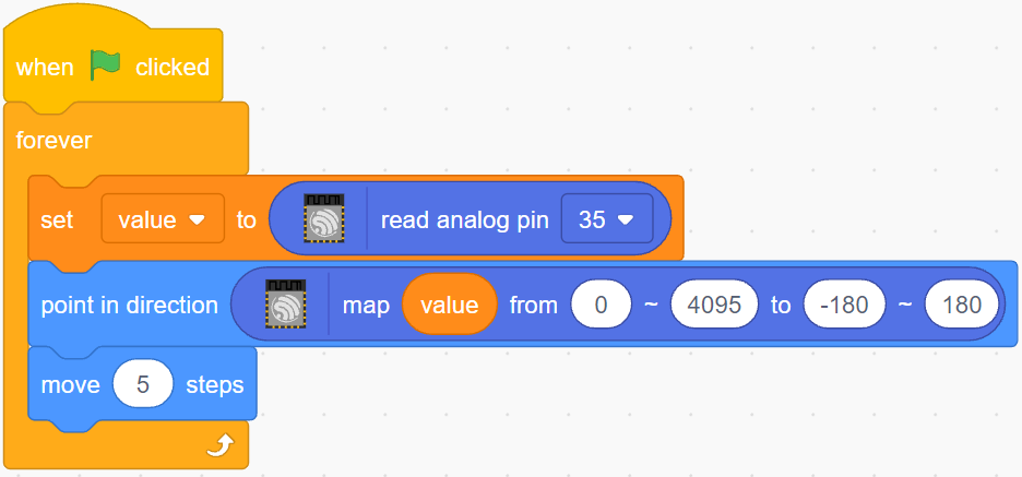

5. Cambiar la dirección del movimiento del sprite
Ahora cambia la dirección del movimiento del sprite por el valor del pin35. Dado que el valor del pin35 varía de 0-4095, pero la dirección de rotación del sprite es de -180~180, se necesita usar un bloque [mapear].
También agrega [cuando se hace clic en la bandera verde] al principio para iniciar el script.
[apuntar en dirección]: Establece el ángulo de dirección del sprite, desde la paleta Movimiento.
[mapear de a]: Mapea un rango a otro rango.
