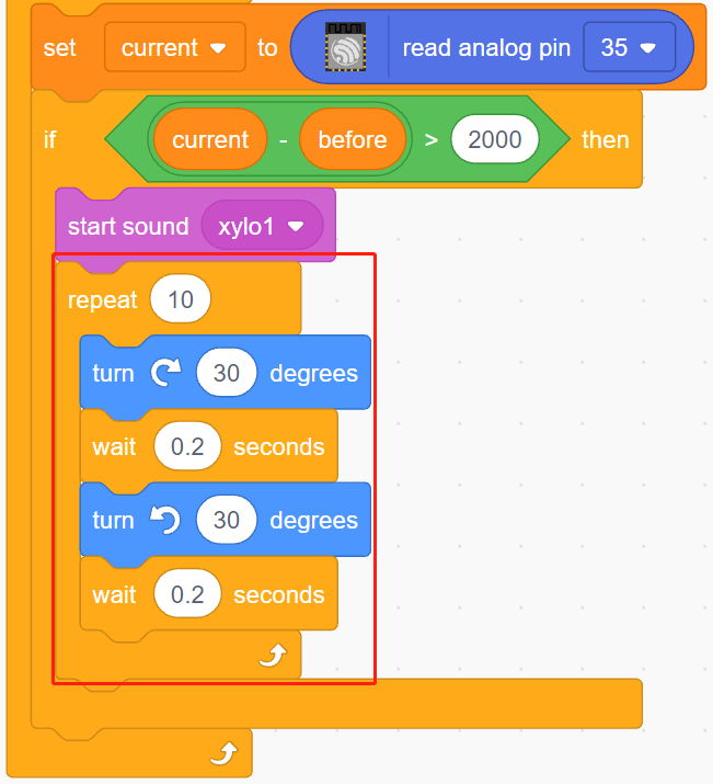

4. Girando el sprite
Usa [bloque de giro] para hacer que el sprite campana gire hacia la izquierda y hacia la derecha para lograr el efecto de alarma.
