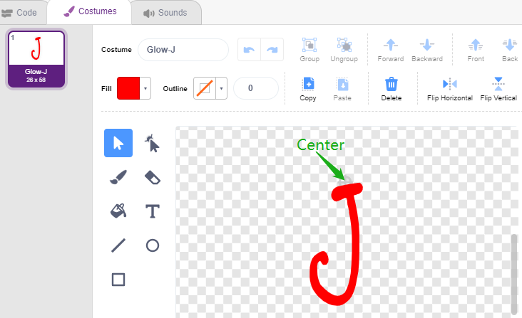

Ahora ve a la página de Disfraces del sprite Glow-J, selecciona el relleno Cyan en la pantalla y elimínalo. Luego cambia el color de J a rojo y también reduce su ancho. El punto más importante a tener en cuenta es que necesitas que la parte superior esté justo en el punto central.
Usa la Herramienta de Línea para dibujar una línea lo más larga posible desde el punto central hacia arriba (línea fuera del escenario). Ahora que el sprite está dibujado, establece el nombre del sprite a Anzuelo y muévelo a la posición correcta.

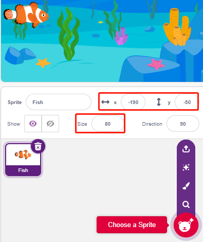

Ahora añade el sprite pez y ajusta su tamaño y posición.

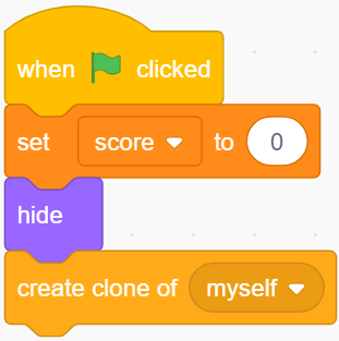

Crea una variable puntuación para almacenar el número de peces capturados, oculta este sprite y clónalo.

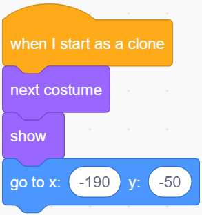

Muestra el clon del sprite pez, cambia su disfraz y finalmente establece la posición inicial.

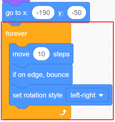

Haz que el clon del sprite pez se mueva de izquierda a derecha y rebote cuando toque el borde.
