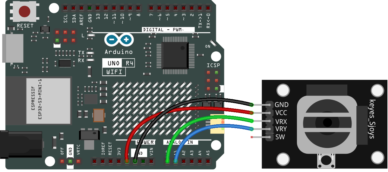

接线
../_images/13_snake_bb.png

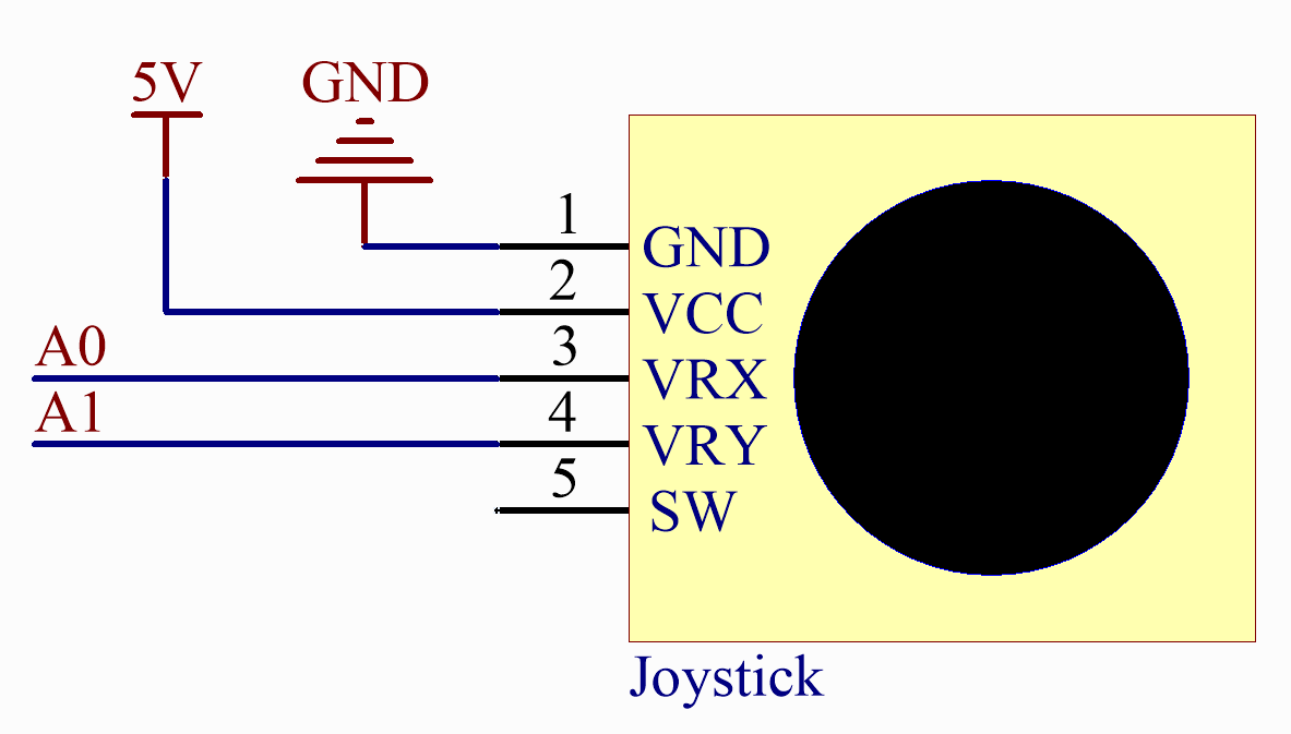

原理图
../_images/13_snake_schematic.png
