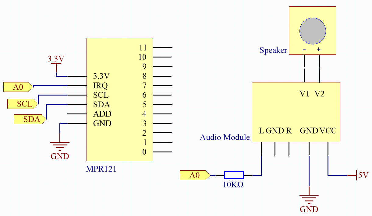

原理图
../_images/02_fruit_piano_schematic.png
