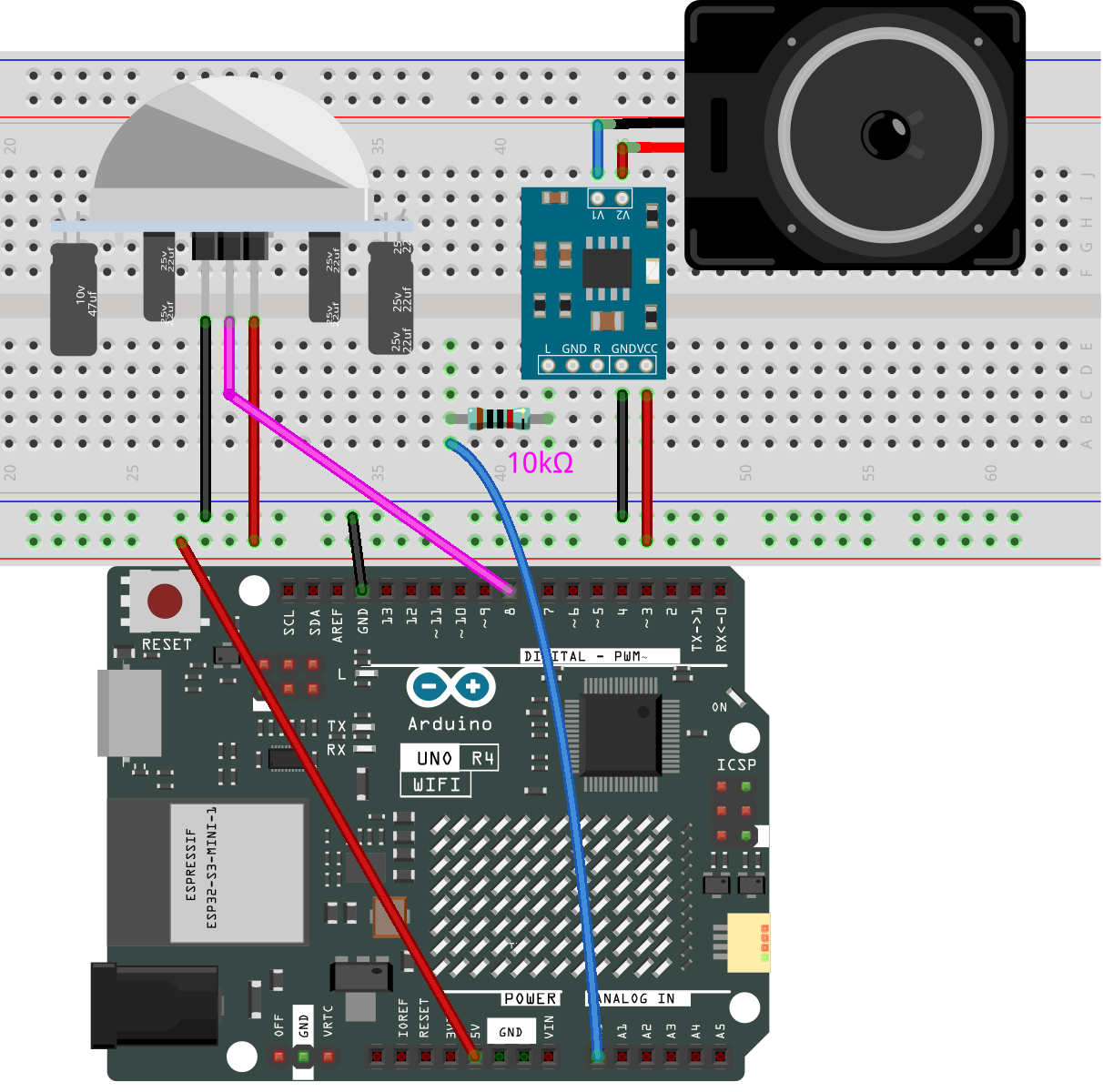

接线
../_images/01_welcome_bb.png
原理图
../_images/01_welcome_schematic.png

工作原理
以下是代码的逐步说明:
  1. 包含头文件:
    包含两个头文件:analogWave.hpitches.hanalogWave.h 文件包含 analogWave 类的定义,而 pitches.h 包含音符的定义。
  2. 实例化对象和定义常量:
    使用 analogWave 类创建一个 wave 对象,并将 PIR_PIN 定义为 2,即连接到 PIR 传感器的引脚。
  3. 旋律数组:
    melody 数组定义了一段音乐旋律,每个音符后面跟一个表示其时长的数字。 负数表示附点音符(时长增加 50%)。
  4. 全局变量:
    定义一些全局变量,用于在函数之间共享数据。
  5. setup()
    PIR_PIN 初始化为输入,并使用 wave.sine(10) 将正弦波的频率设置为 10 Hz。
  6. loop()
    持续监测 PIR 传感器的值。 如果检测到人体存在(pirValue 为 HIGH),则调用 playMelody() 函数播放旋律,并等待 10 秒以防止旋律重复播放。
  7. playMelody()
    该函数根据 melody 数组中的数据计算每个音符的时长,并播放相应的音符。音符之间有一个短暂的停顿。 该函数使用 wave.freq() 设置波形频率,并使用 delay() 函数控制音符的时长和音符之间的停顿时间。
    注意:在运行此代码之前,请确保 pitches.h 头文件确实存在。
