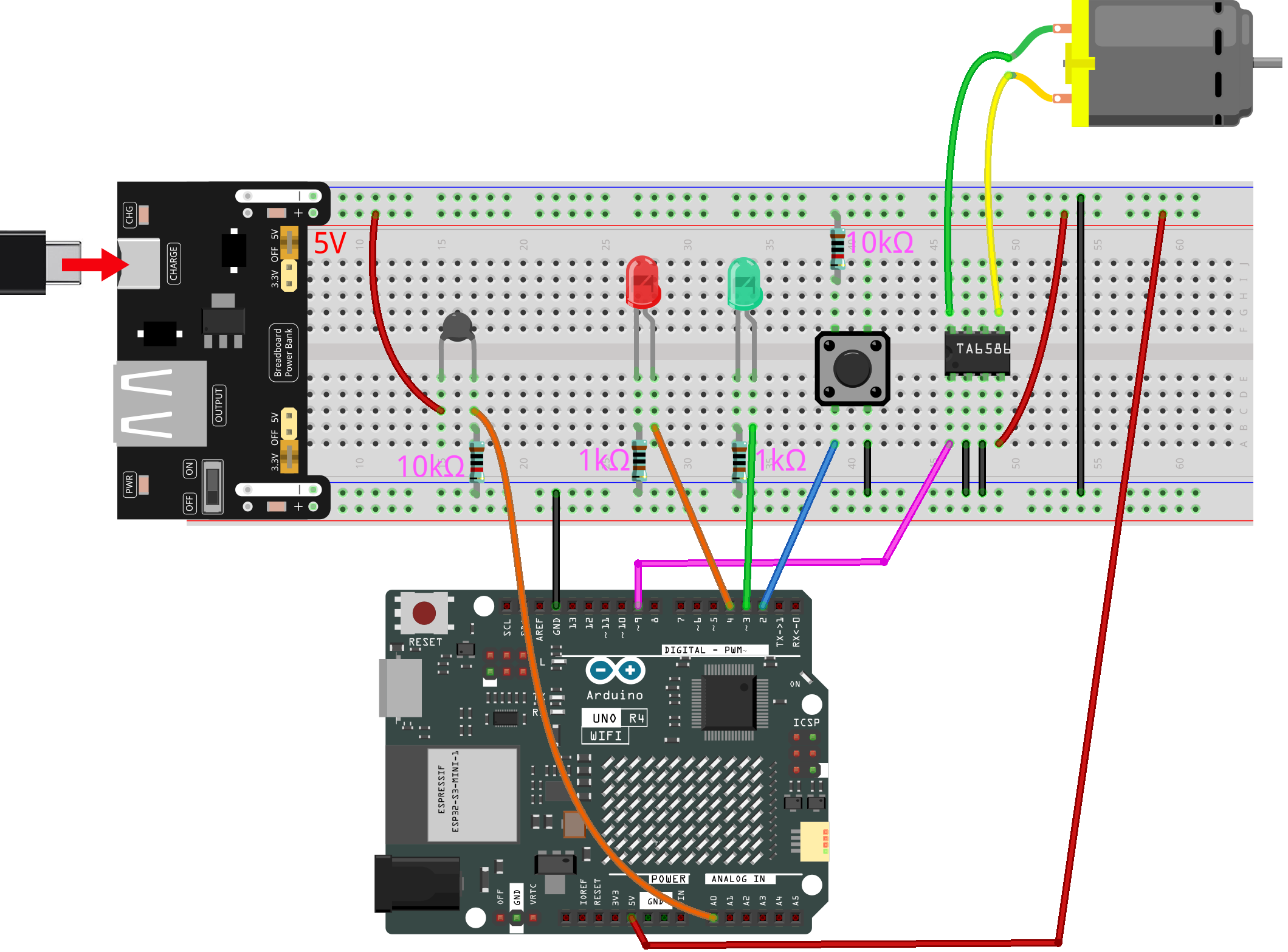

接线
备注
电机在工作时需要更多电力,因此在使用时请保持电源模块连接到充电电缆。
../_images/06_smart_fan_bb.png

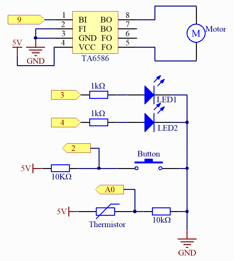

原理图
../_images/06_smart_fan_schematic.png

  1. 常量和变量定义:
    使用 #define 定义各种硬件连接的引脚。 TEMP_THRESHOLD 定义为 25°C,这是启动风扇的温度阈值。 manualMode:一个布尔变量,指示是否处于手动模式。
  2. setup()
    设置相关引脚的模式(输出、输入、上拉输入)。 初始设置为自动模式,因此 LED_AUTO 点亮,而 LED_MANUAL 熄灭。
  3. loop()
    监测按钮的状态。当按钮被按下时,切换模式并更改 LED 的状态。 在手动模式下,风扇以最大速度运行。 在自动模式下,代码首先读取温度传感器的电压值并将其转换为温度值。 如果温度超过阈值,则根据温度调整风扇的速度。
  4. voltageToTemperature()
    这是一个辅助函数,用于将温度传感器的电压值转换为温度值(摄氏度)。 该函数使用热敏电阻的标准公式来估算温度。 返回值以摄氏度为单位。
