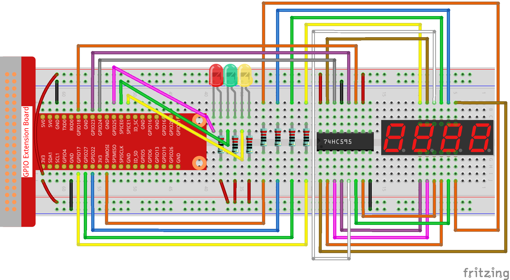

Dans ce projet, nous allons utiliser des LEDs de trois couleurs pour simuler le changement de feux de signalisation, et un afficheur 7 segments à quatre chiffres pour afficher le décompte de chaque état du feu.
Composants
../_images/list_Traffic_Light1.png

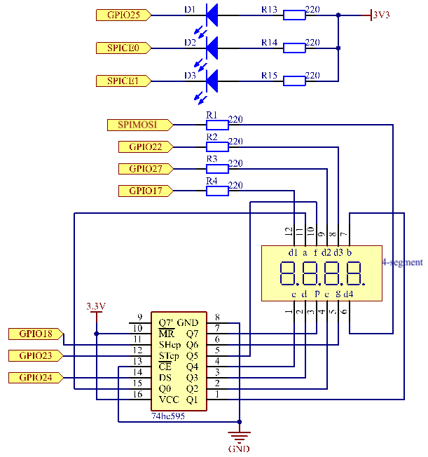

Schéma de câblage
Pin 19
Pin 16
Pin 18
GPIO25
Pin 22
25
Pin 24
SPICE1
Pin 26
../_images/Schematic_three_one71.png
Procédures expérimentales
../_images/image2541.png
cd ~/davinci-kit-for-raspberry-pi/c/3.1.7/
Étape 3 : Compilez le code.
gcc 3.1.7_TrafficLight.c -lwiringPi
Étape 4 : Exécutez le fichier.
Lorsque le programme est lancé, les LEDs simuleront le changement de couleurs des feux tricolores. Tout d’abord, la LED rouge s’allume pendant 60s, puis la LED verte s’allume pendant 30s, suivie de la LED jaune pendant 5s. Ensuite, la LED rouge s’allume à nouveau pour 60s. Cette série d’actions sera répétée en boucle.
Si cela ne fonctionne pas après l’exécution, ou s’il y a un message d’erreur indiquant : "wiringPi.h: Aucun fichier ou répertoire de ce type », veuillez consulter Le code C ne fonctionne pas ?.

Ces fonctions servent à afficher les numéros sur un afficheur 7 segments à quatre chiffres. Reportez-vous à la section 1.1.5 Afficheur 7 segments à 4 chiffres pour plus de détails. Ici, les codes permettent d’afficher le décompte du temps du feu tricolore.
