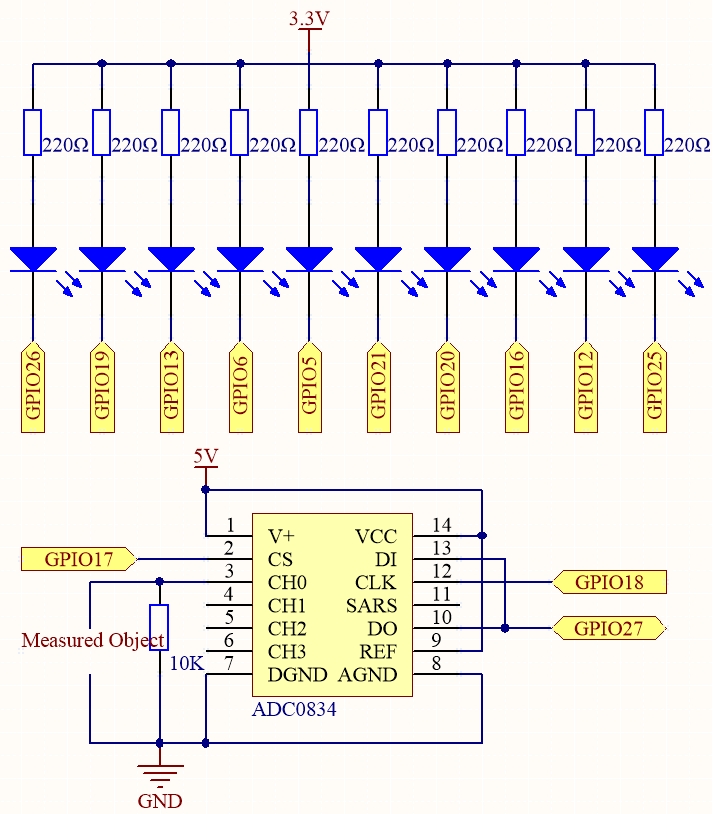

Schéma de câblage
GPIO25
Pin 22
25
GPIO12
Pin 32
26
GPIO16
Pin 36
16
GPIO20
Pin 38
28
20
GPIO21
Pin 40
29
21
GPIO5
Pin 29
21
GPIO6
Pin 31
GPIO13
Pin 33
GPIO19
Pin 35
19
GPIO26
Pin 37
25
26
../_images/Schematic_three_one51.png

Lorsque le programme est lancé, connectez le 3e broche de l’ADC0834 et le GND séparément à chaque pôle de la batterie. Le bargraphe LED affichera le niveau de la batterie correspondant (plage de mesure : 0-5V).
