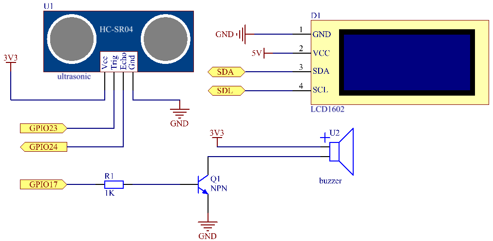

Schéma de câblage
Le capteur ultrasonique détecte la distance entre lui-même et l’obstacle, qui sera affichée sur le LCD sous forme de code. En même temps, le capteur ultrasonique commande le buzzer pour émettre des sons d’alerte de différentes fréquences en fonction de la valeur de la distance.
T-Board Name
physical
wiringPi
GPIO23
Pin 16
23
GPIO24
Pin 18
24
GPIO17
Pin 11
0
17
SDA1
Pin 3
SCL1
Pin 5
