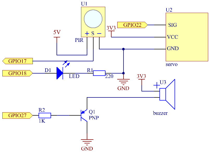

Schéma de câblage
../_images/Schematic_three_one21.png
