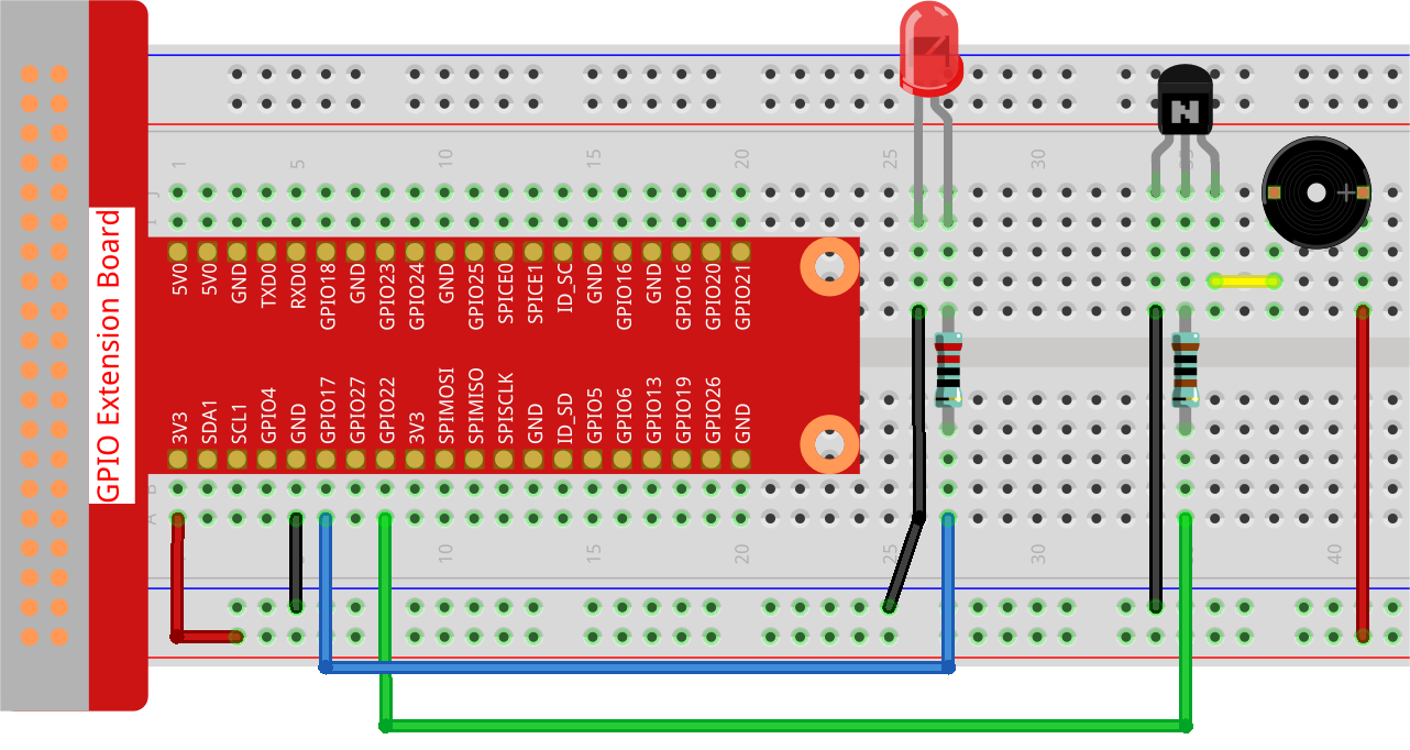

Étape 1 : Montez le circuit. (Faites attention aux pôles du buzzer : le côté avec l’étiquette « + » est le pôle positif et l’autre est le pôle négatif.)
../_images/image2691.png
