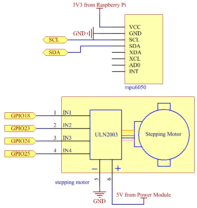

Diagrama Esquemático
Pin 16
Pin 18
GPIO25
Pin 22
25
SDA1
Pin 3
SCL1
Pin 5
_images/Schematic_three_one6.png

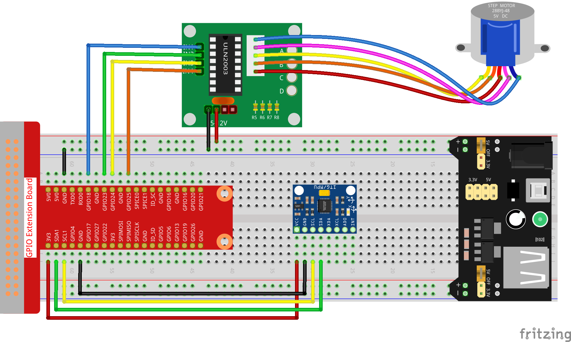

Paso 1: Arma el circuito.
3.1.6 Motion Control_bb

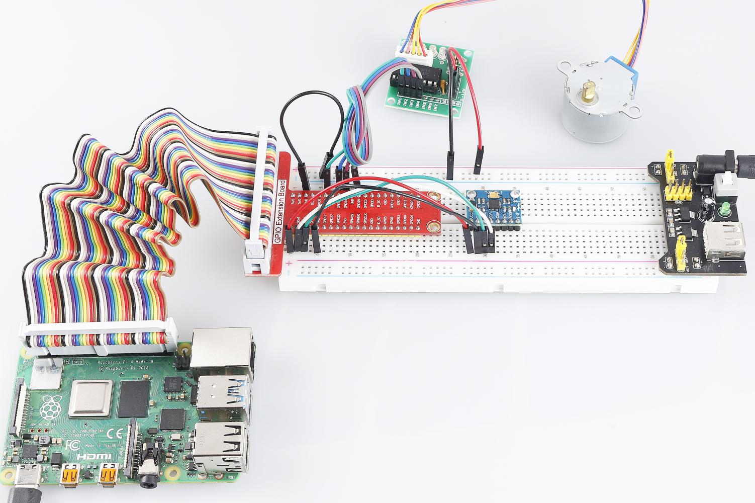

Imagen del Fenómeno
_images/image252.jpeg
