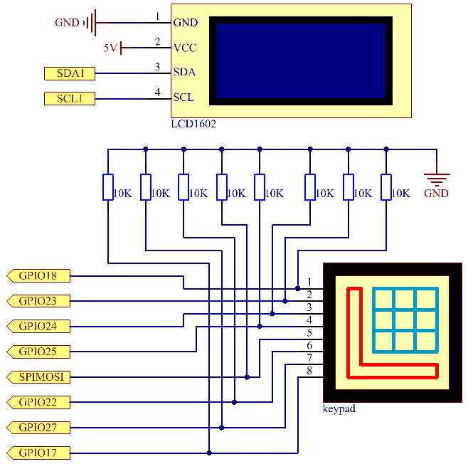

Diagrama Esquemático
Pin 16
Pin 18
GPIO25
Pin 22
25
Pin 19
SDA1
Pin 3
SDA1(8)
SDA1(2)
SCL1
Pin 5
SCL1(9)
SDA1(3)
_images/Schematic_three_one12.png

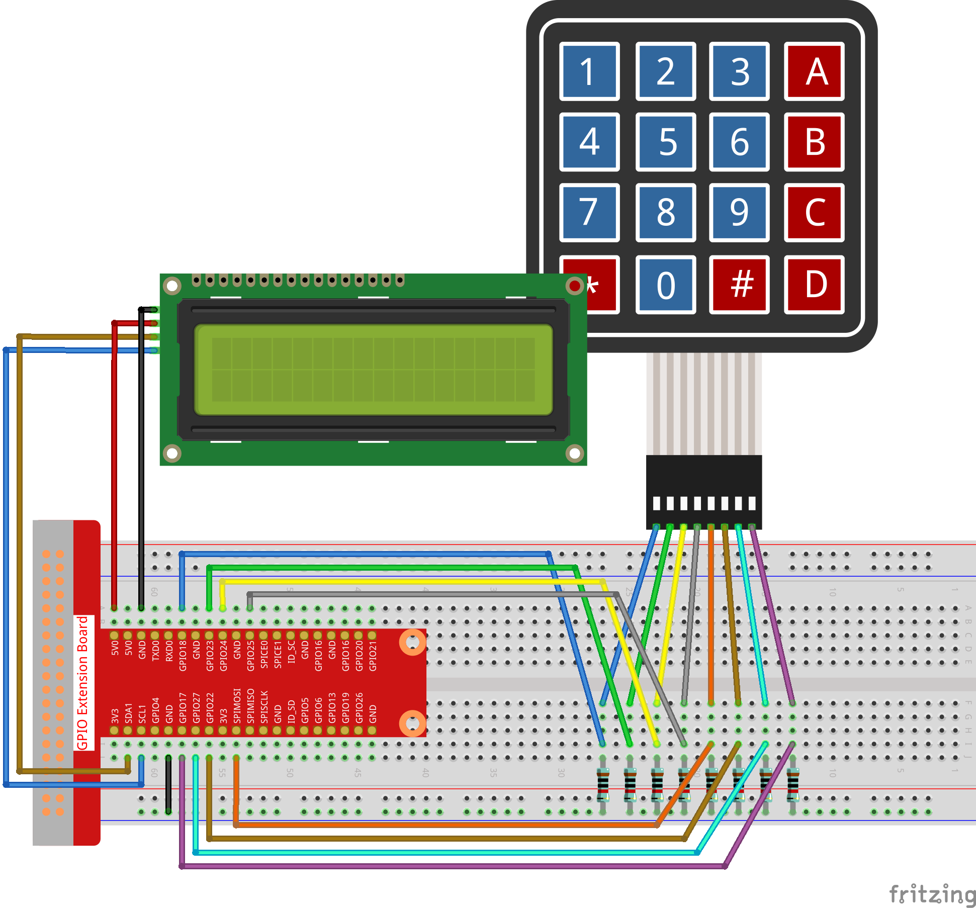

Procedimientos Experimentales
Guess Number_bb
Paso 2: Configura I2C (consulta el Apéndice. Si ya lo has configurado, omite este paso.)

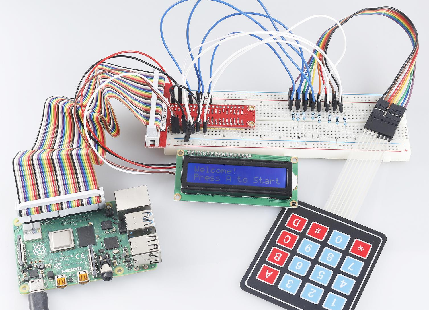

Imagen del Fenómeno
_images/image274.jpeg
