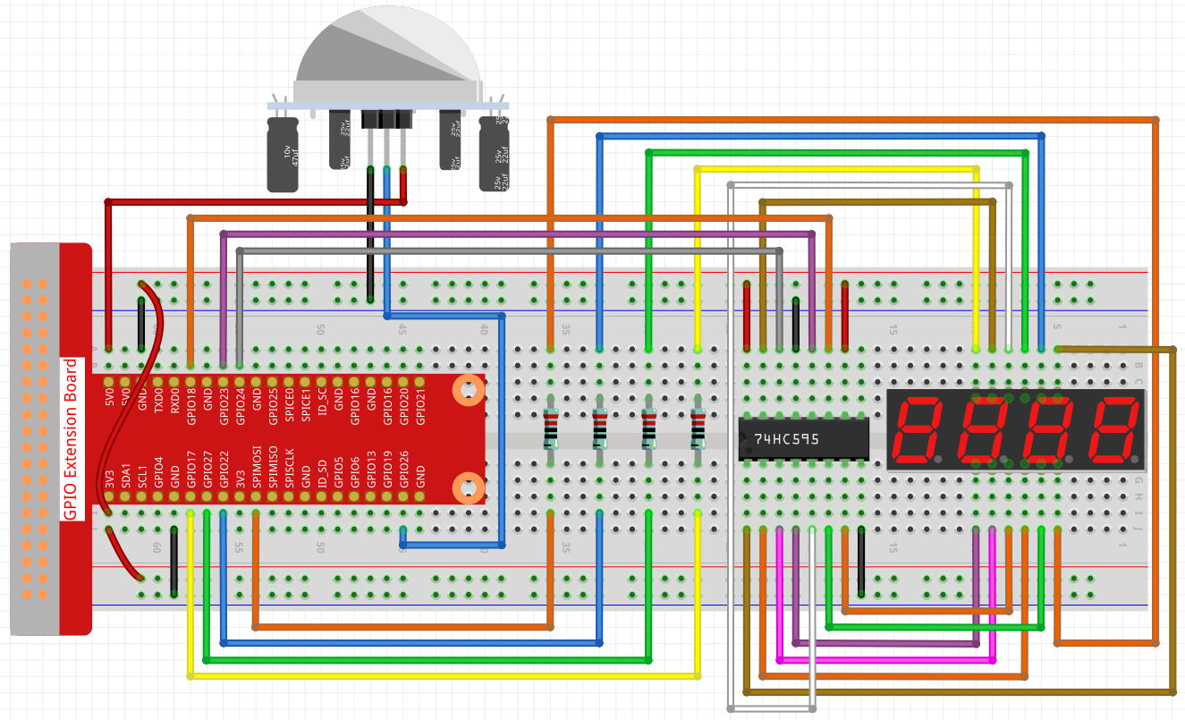

Aquí crearemos un sistema de conteo con visualización numérica, compuesto por un sensor PIR y una pantalla de segmento de 4 dígitos. Cuando el PIR detecta que alguien pasa, el número en la pantalla de segmento de 4 dígitos aumentará en 1. Puedes utilizar este contador para contar el número de personas que pasan por un pasillo.

Diagrama Esquemático
Pin 19
Pin 16
Pin 18
GPIO26
Pin 37
25
26
_images/Schematic_three_one1.png
Procedimiento Experimental
contador_bb

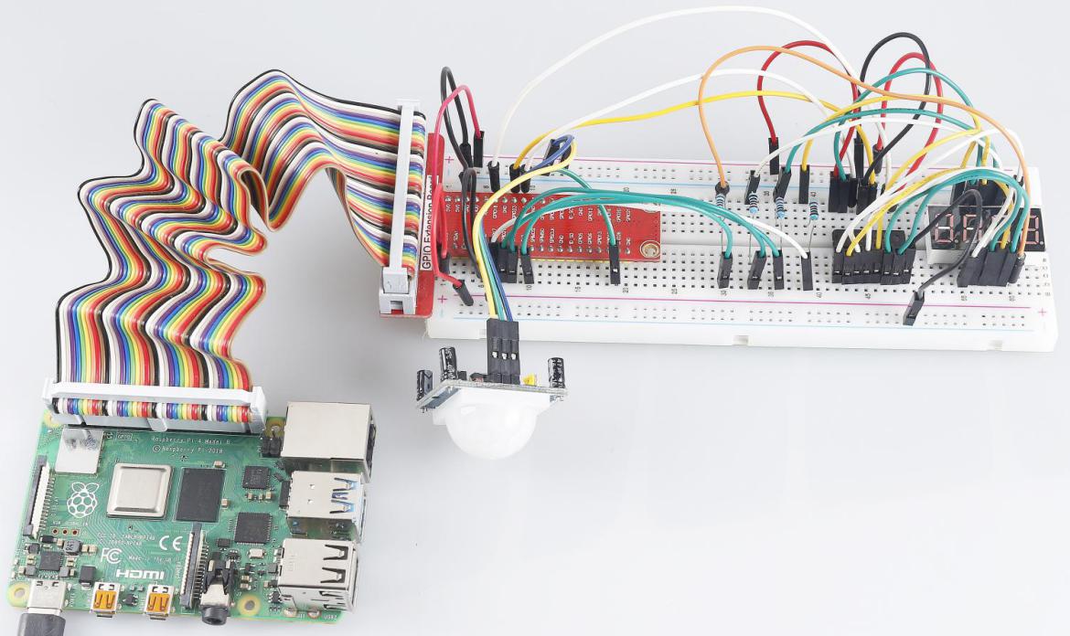

Imagen del Fenómeno
_images/image236.jpeg
