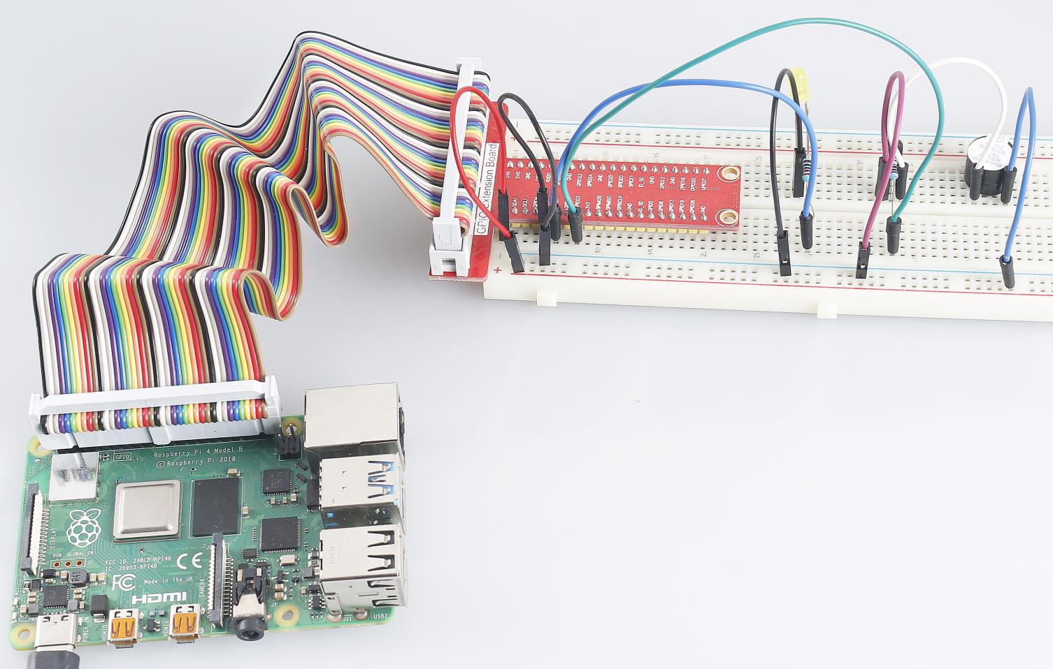

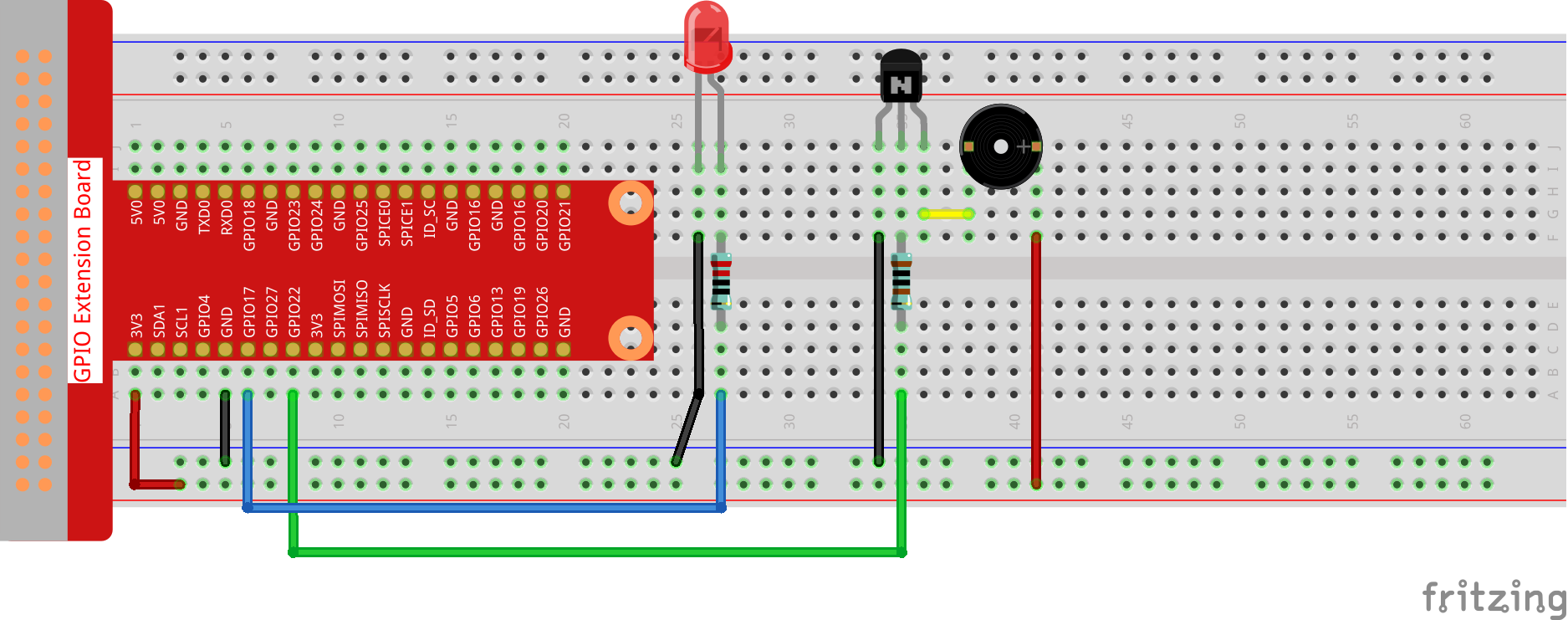

Paso 1: Construye el circuito. (Presta atención a los polos del zumbador: el marcado con + es el polo positivo y el otro es el negativo.)
Morse_bb
