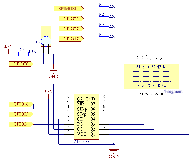

Diagrama Esquemático
T-Board Name
physical
wiringPi
GPIO17
Pin 11
0
17
GPIO27
Pin 13
27
GPIO22
Pin 15
22
SPIMOSI
Pin 19
12
10
GPIO18
Pin 12
18
GPIO23
Pin 16
23
GPIO24
Pin 18
24
GPIO26
Pin 37
25
26
_images/Schematic_three_one13.png

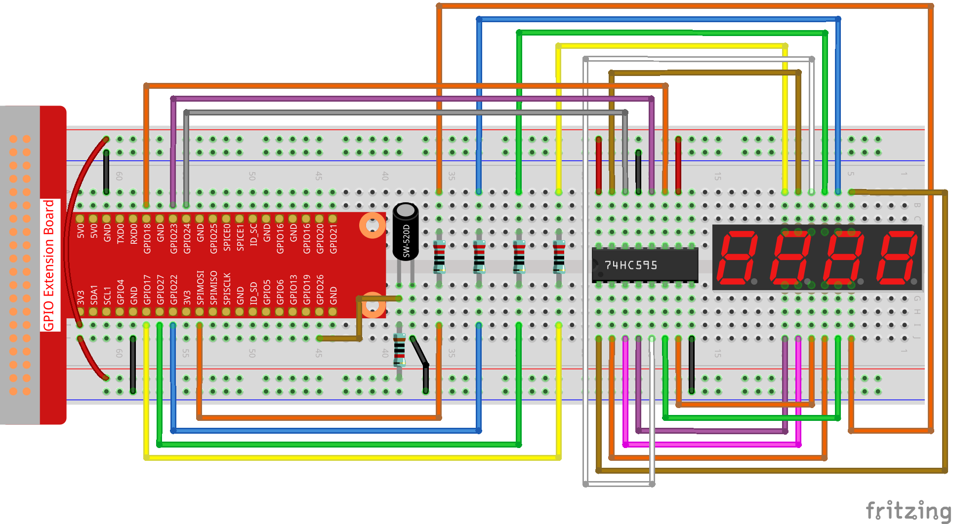

Procedimientos Experimentales
10 second_bb

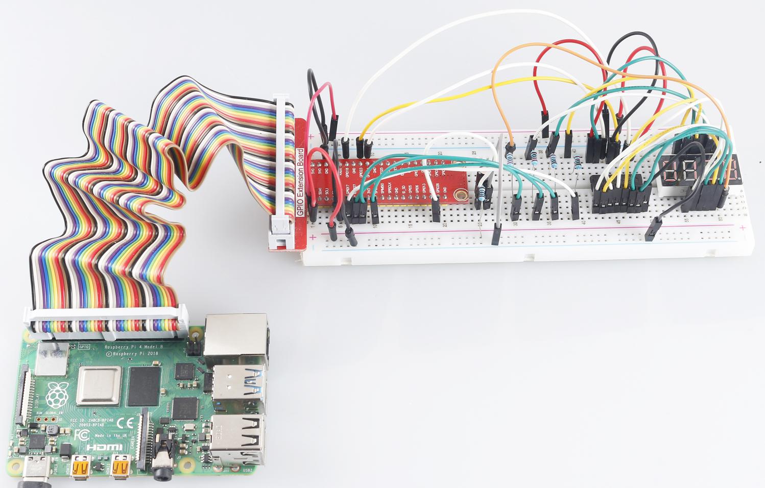

Imagen del Fenómeno
_images/image278.jpeg
