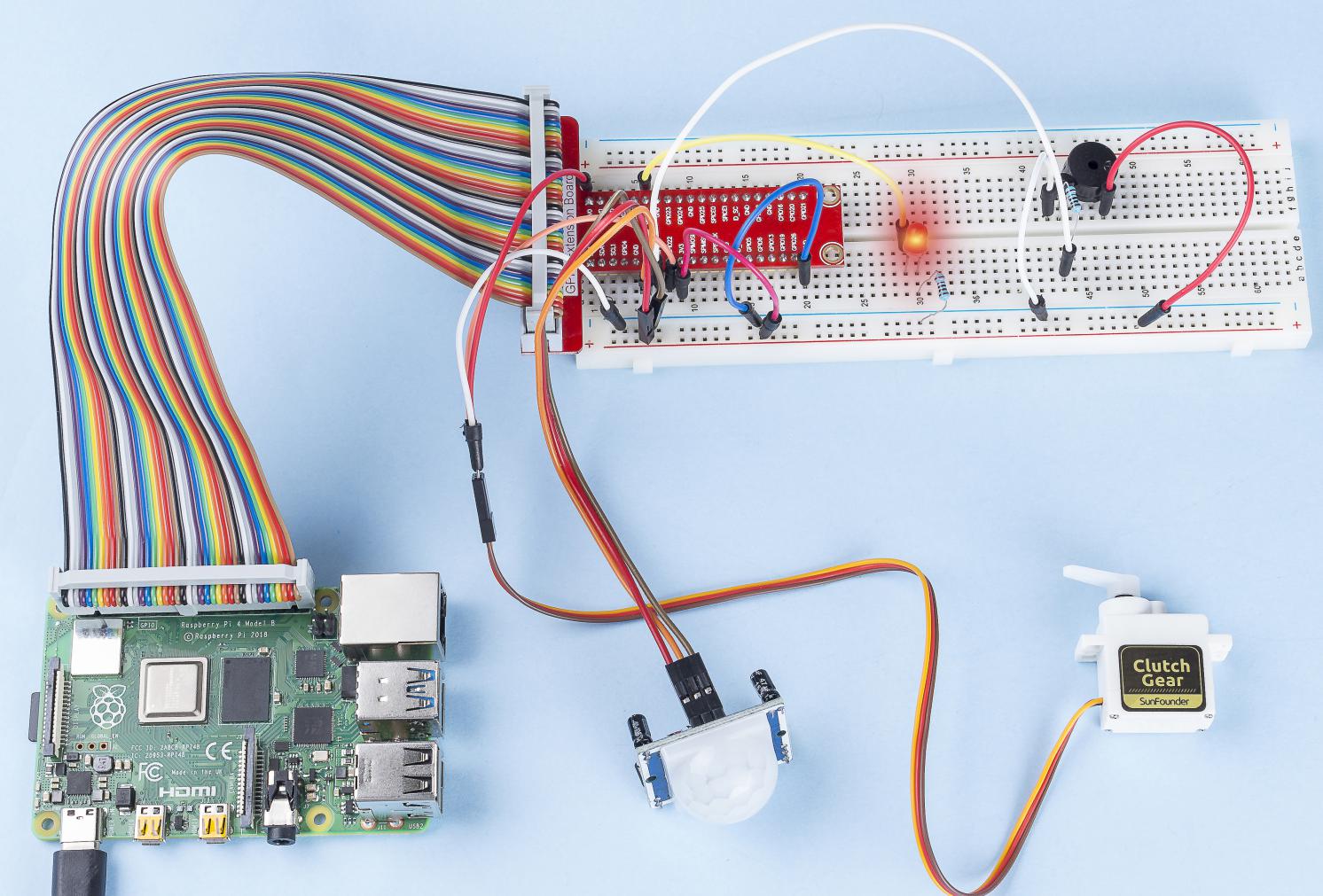

En este proyecto, usaremos un sensor PIR para detectar el movimiento de peatones y utilizaremos servos, un LED y un zumbador para simular el funcionamiento de una puerta con sensor, como la de una tienda de conveniencia. Cuando el peatón esté dentro del rango de detección del PIR, la luz indicadora se encenderá, la puerta se abrirá y el zumbador tocará el timbre de bienvenida.

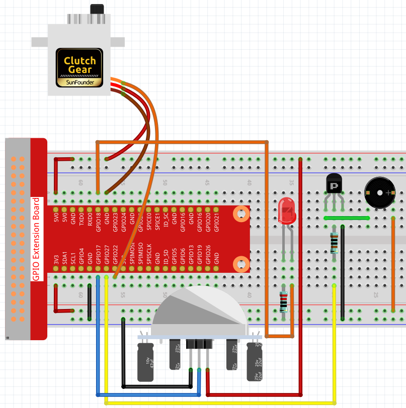

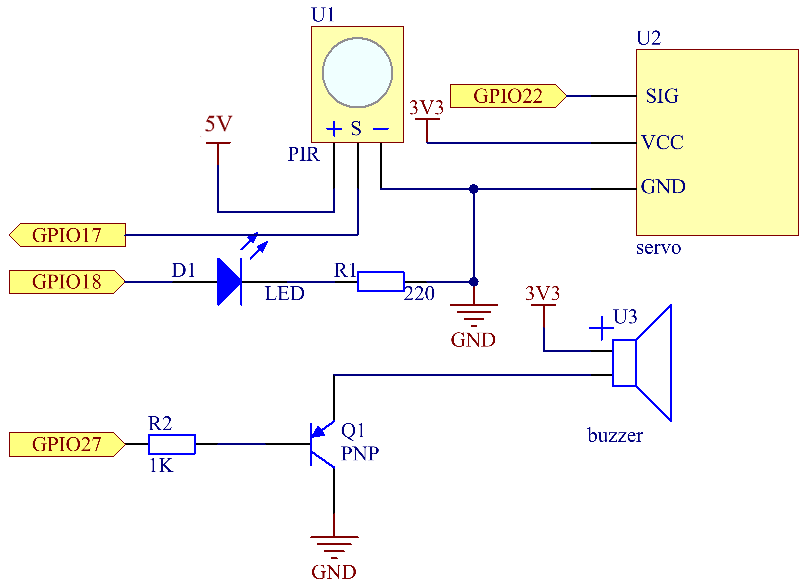

Diagrama Esquemático
_images/Schematic_three_one2.png
Procedimientos Experimentales

Después de ejecutar el código, si el sensor PIR detecta a alguien pasando, la puerta se abrirá automáticamente (simulada por el servo), se encenderá el indicador y se reproducirá el sonido del timbre. Tras la melodía de bienvenida, el sistema cerrará la puerta y apagará la luz indicadora, esperando la próxima detección de movimiento.
El módulo PIR tiene dos potenciómetros: uno para ajustar la sensibilidad y otro para ajustar la distancia de detección. Para un mejor funcionamiento, gira ambos en sentido antihorario hasta el final.
