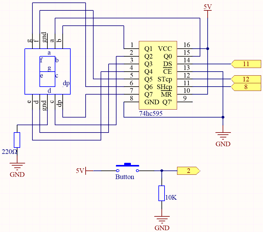

Esquemático
../_images/circuit_8.9_eeprom.png

Cuando el código se haya cargado con éxito, el Display de 7 segmentos mostrará del 0-7 en un desplazamiento rápido, y cuando presiones el botón, mostrará un número aleatorio y dejará de desplazarse. El desplazamiento del display comienza nuevamente cuando presionas el botón otra vez.
