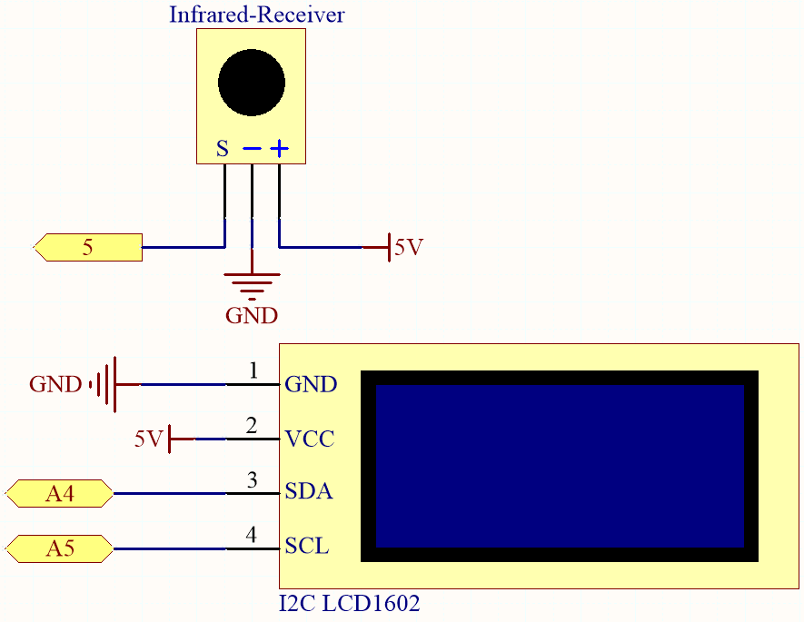

Esquemático
../_images/circuit_guess_number.png

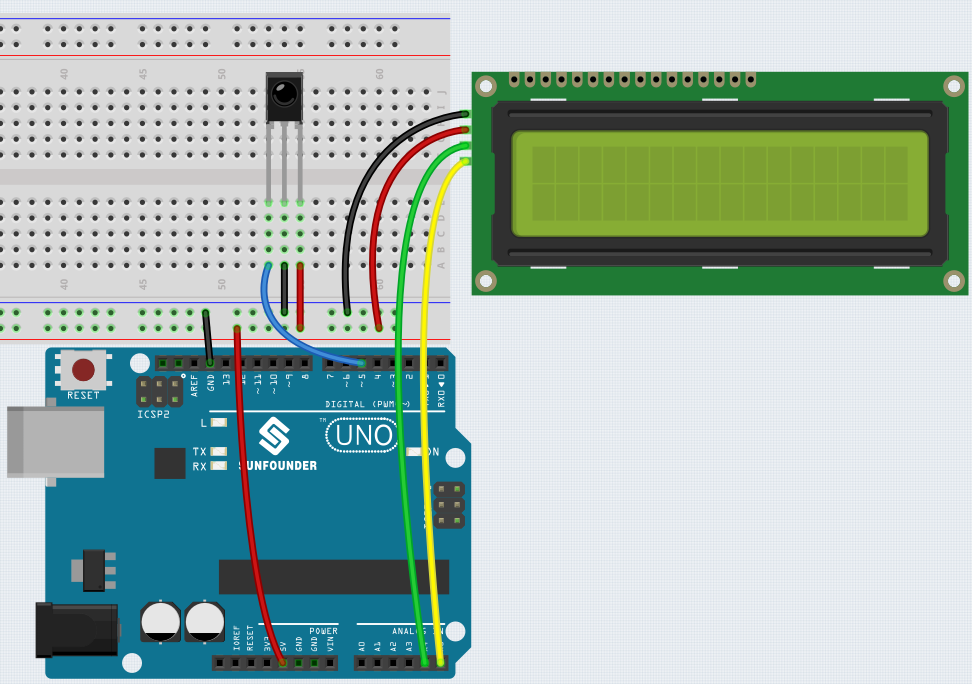

Cableado
En este ejemplo, la conexión del LCD1602 y el módulo receptor infrarrojo es la siguiente.
../_images/wiring_guess_number.png

Después de que el código se haya cargado con éxito, los caracteres de bienvenida aparecerán en el LCD1602. Ahora presiona el número según el rango indicado en la pantalla, la visualización se irá reduciendo hasta que adivines ese número afortunado.
Si el código y la conexión están bien, pero el LCD todavía no muestra contenido, puedes girar el potenciómetro en la parte trasera para aumentar el contraste.

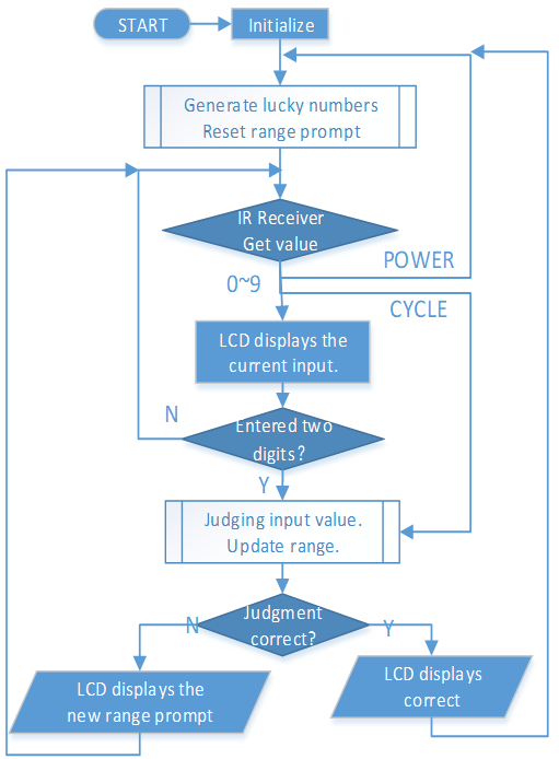

Para que el juego de adivinar números sea vívido y divertido, necesitamos lograr las siguientes funciones:
  1. El número afortunado se mostrará cuando iniciemos y reiniciemos el juego, y el rango numérico se restablece a 0 ~ 99.
  2. El LCD mostrará el número que se está introduciendo y el rango numérico.
  3. Después de introducir dos dígitos, aparecerá automáticamente el juicio del resultado.
  4. Si introduces un solo dígito, puedes presionar la tecla CYCLE (la tecla en el centro del Controlador) para iniciar el juicio del resultado.
  5. Si la respuesta no se adivina, se mostrará el nuevo rango numérico (si el número afortunado es 51 y tú introduces 50, el rango numérico cambiará a 50~99).
  6. El juego se reinicia automáticamente después de adivinar el número afortunado, para que el jugador pueda jugar una nueva ronda.
  7. El juego se puede reiniciar presionando directamente el botón POWER (el botón en la esquina superior izquierda).
En conclusión, el flujo de trabajo del proyecto se muestra en el diagrama de flujo.
../_images/Part_three_4_Example_Explanation.png
