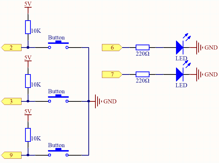

Esquemático
../_images/wiring_reaction_game.png
