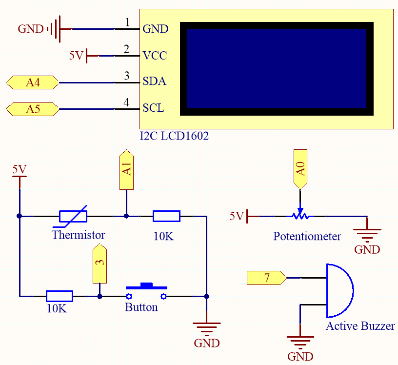

Schaltplan

Nachdem der Code erfolgreich hochgeladen wurde, zeigt das LCD1602 die vom Thermistor erfasste Temperatur sowie den Hochtemperaturschwellenwert an, der mit einem Potentiometer eingestellt werden kann. Der Schwellenwert wird gleichzeitig auf dem EEPROM gespeichert. Überschreitet die aktuelle Temperatur den Schwellenwert, ertönt der Summer.
Wenn der Code und die Verkabelung korrekt sind, das LCD jedoch immer noch keinen Inhalt anzeigt, können Sie das Potentiometer auf der Rückseite drehen.
